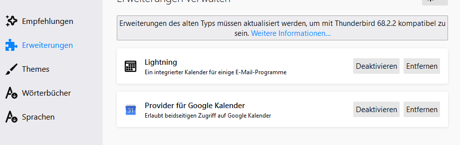

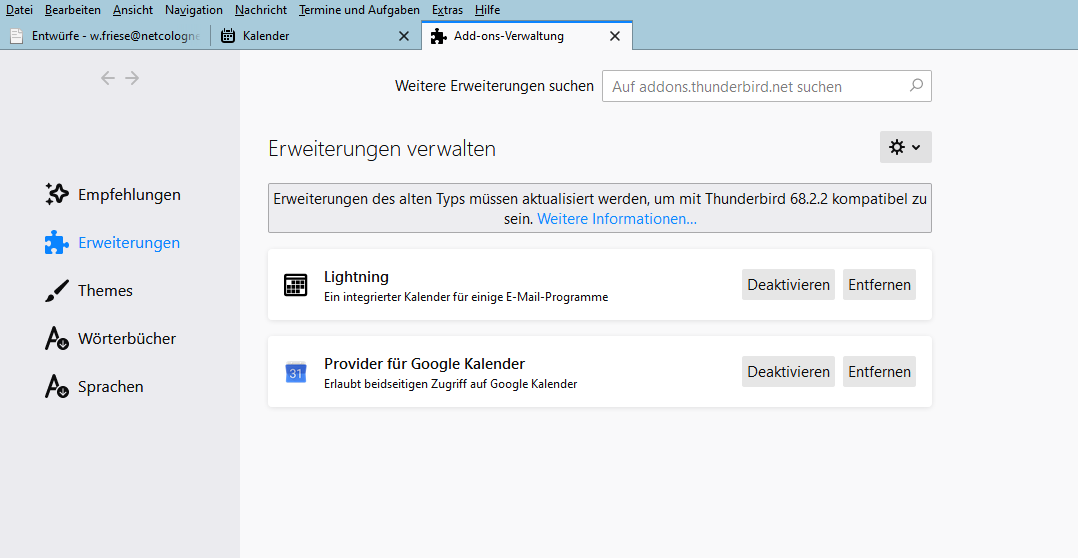

  • Hippolytus
    19. Nov. 2019
    • 26. November 2019 um 15:27
    Habe ich eingebunden,
