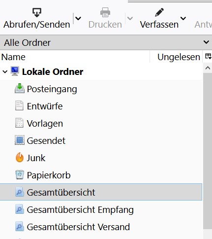

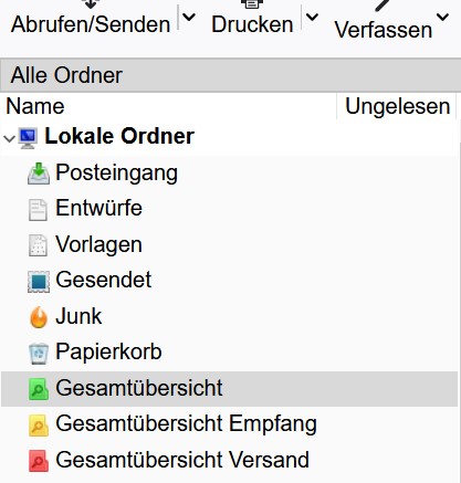

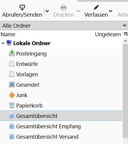

    da in TB 68.3.0 das Add-On Theme Font & Size Changer for Thunderbird nicht mehr funktioniert ich aber gerne im TB eine Ansicht wie im TB 60.9.1 hätte wäre ich dankbar, wenn man mir einen Code liefern könnte, um die Ansicht zu ändern.
    So sieht es mit TB 60.9.1 aus und auch so sollte es dann mit dem TB 68.3.0 aussehen:
    So sieht es aktuell mit TB 68.3.0 aus:

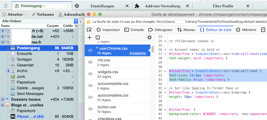

    • 15. Dezember 2019 um 13:14

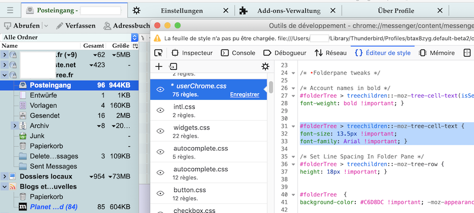

    Hallo Dinole,
    du kannst einen Test machen mit folgendem CSS-Code in der userChrome.css Datei:
    #folderTree  treechildren::-moz-tree-cell-text {
    font-family: Arial !important; }
    Ich habe den Code in meinem TB 72.0b1Profil getestet, er sollte aber auch mit TB 68.x.x funktionieren:

    Hallo Dinole,
    Prima Mapenzi, das hat schon mal bestens funktioniert. Was ich aber gerne noch zusätzlich hätte ist, dass die ganze Oberfläche, d.h. die Menu- 7 Symbolleiste und die Betreffzeilen der Mails ebenfalls Arial dargestellt werden. Hättest Du dafür auch noch einen Code parat?
