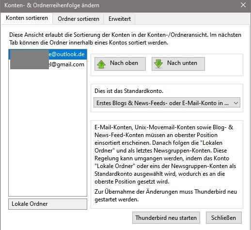

    ... bitte einen Screenshot der Einstellung so wie hier
  • John22
    117
    27. Apr. 2014
    • 25. Januar 2020 um 22:30
    Über Extras > Konten- und Ordnerreihenfolge ändern habe ich nur was unter "Erweitert" angepasst. Siehe Bild. Meine verschiedenen E-Mail-Adressen werden beim Abrufen alle in einen Posteingang gespeichert. In den erweiterten Kontoeinstellungen ist "Posteingang eines anderen Kontos" und "Lokale Ordner" ausgewählt.
