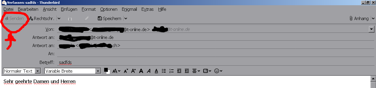

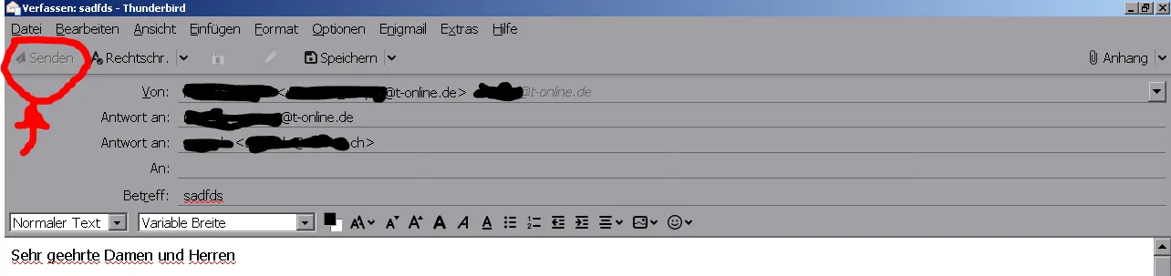

    Manchmal schreibe ich ein Mail, wähle meine Absender E-Mail-Adresse und die Empfänger E-Mail-Adresse, schreibe einen Betreff und schreibe das Mail.
    Wenn ich fertig bin würde ich dann gerne den <senden> Button drücken. - Aber: Dieser ist ausgegraut. Wie kann ich machen, dass dieser aktiv wird. Und weshalb ist der ausgegraut?
    Wenn du deine Grafik genau anschaust, dann müsste dir eigentlich auffallen, dass du keinen Empfänger angegeben hast, denn die Zeile "An" ist leer ;)

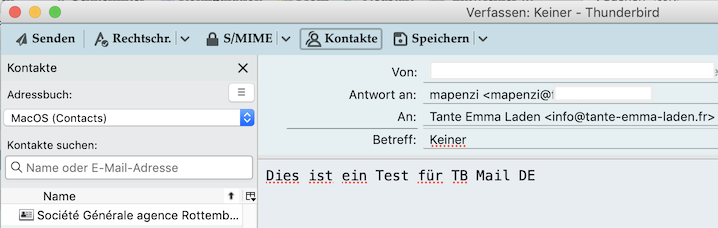

    Zum Vergleich:

    Ach so. Ja, Du hast recht.
    Ich dachte "Antwort an" sei das gleiche wie "An".
    Was mich im Beispiel von #1 verwirrt hat, ist, dass ich ein Alias von t-online verwendet habe.
    Wenn man bei "Von" das Alias auswählt, dann gibt es automatisch ein "Antwort an" eine Zeile weiter unten. (So steht dann in "Von" das Alias und in "Antwort an" noch einmal das Alias.
    Dann habe ich einfach eine Zeile weiter unten noch den Empfänger eingetragen.
    Allerdings steht bei der Verwendung von Aliassen dann in der 3ten Zeile noch einmal "Antwort an". Und deshalb ist es nicht gegangen.
    Aber normalerweise macht man ja das so, wenn man keine Aliasse verwendet:
    In der ersten Zeile meine E-Mailadresse, dann eine Zeile weiter unten die Empfänger Adresse.
    Aber wie gesagt, bei Aliassen ist das anders.
    Danke für den Hinweis.

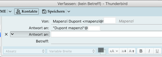

    Ich muss zu meiner Schande gestehen, dass ich noch nie mit Alias gearbeitet habe. Jetzt habe ich mich anläßlich dieses Problems doch dazu aufgerafft und getestet...... und komme tatsächlich zum selben Ergebnis.
    Wenn ich im Verfassen-Fenster oben statt einer vorgegebenen "echten" Absender-Adresse die Alias-Adresse wâhle, werden sofort zwei Zeilen mit "Antwort an" angezeigt, von denen allerdings nur die erste mit der Alias-Adresse ausgefûllt ist:
    Ich glaube, ihr habt einen bislang nicht bekannten Bug entdeckt ;)

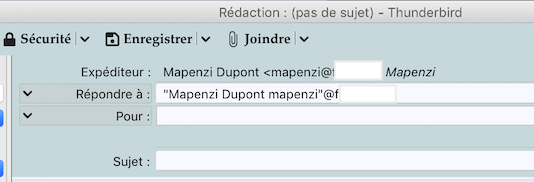

    Ich kann es auch im abgesicherten Modus von TB reproduzieren.
    Leider habe ich inzwischen mein TB 60.* Profil gelöscht, kann es aber sicherlich noch auf meiner TimeMachine Festplatte in einem älteren Backup finden.
