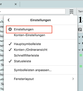

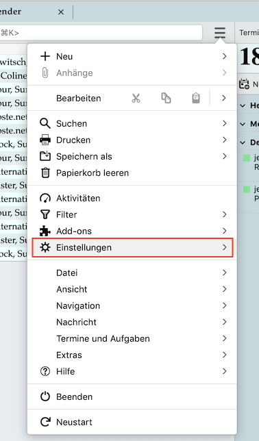

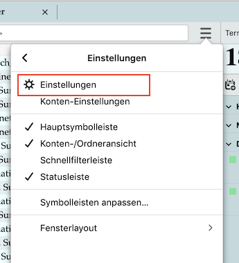

    Eine Alternative dazu gibt es über den App-Menü-Button. Im Dropdown-Menü auf Einstellungen klicken und im nächsten Dropdown wieder auf Einstellungen :

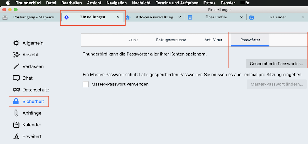

    Passwörter werden verwaltet über Einstellungen > Sicherheit > Passwörter ...

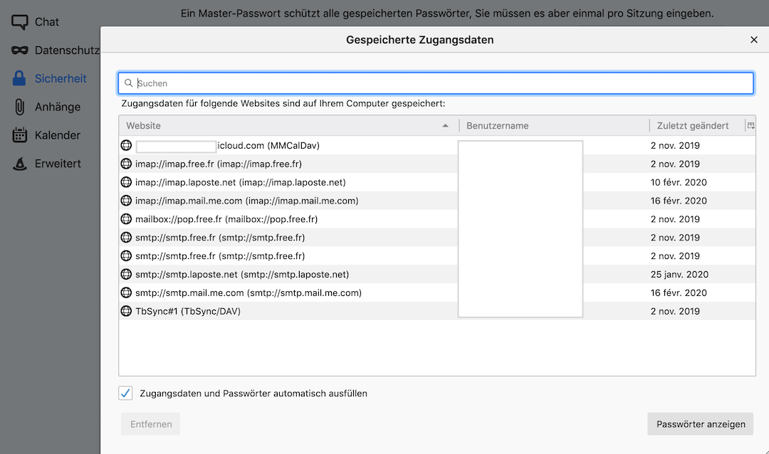

    Falls ja, kannst du mir anhand meiner folgenden Screenshots zeigen, was dann nicht funktioniert?
    Nach Klick auf "Passwörter anzeigen" öffnet sich das folgende hângende Fenster "Gespeicherte Zugangsdaten" im Vordergrund:

    ich bin jetzt auch soweit gekommen, Einstellungen kann ich öffnen, zwar nicht durch das Menü, sondern entweder wie hier dargestellt oder über das Dock. Dann sehe das wie oben dargestellt.
    Bei den gespeicherten Zugangsdaten ist bei mir nichts enthalten. Ich kann dort auch nichts eintragen. Eigentlich hatte ich erwartet, dass Benutzer und Passwort hier gespeichert sind, da ich ja bei jedem neuen Aufruf den Passwortmanager füttere und auch das Häkchen setze, das ich den Passwortmanager benutzen will.
