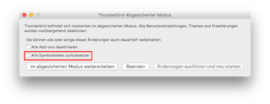

    öffne TB im abgesicherten Modus, indem du beim Start von TB die Umschalttaste gedrückt hältst.
    Sobald das folgenden Dialog-Fenster angezeigt wird, setze einen Haken bei "Alle Symbolleisten zurücksetzen" und klicke auf "Änderungen ausführen und neu starten" :
    Deaktiviere die Schnellfilter-Leiste, starte TB neu und prüfe, ob sie deaktiviert bleibt.

    Hallo Mapenzi,
    danke für deinen Lösungsvorschlag. Gebracht hat es leider nichts. Die vorausgefüllte Schnellfilterleiste ist immer noch aktiv.
