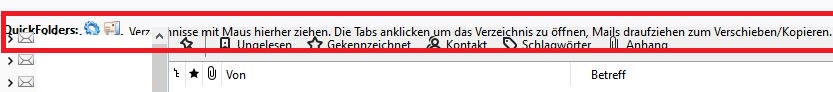

    Hallo Allerseits,
    wenn ich QuickFolders 4.17.5 (aber auch älter) in Thunderbird 68.5.0 installiere sieht es bei mir wie folgt aus:
    Irgendwie wird QuickFolders überlagert. Auch ohne weitere installierte Add-ons. Und Einstellungen im QuickFolder Layout haben auch nicht geholfen. Hat das Jemand auch schon bei sich beobachtet? Gibt es hierzu Abhilfe oder ist es ein Bug, von welcher Seite auch immer? Ich habe QuickFolders 4.17.5 auf einem anderen Rechner unter der Thunderbird Version 60.9.1 installiert und da sieht es so aus wie es aussehen soll ...
    Über sachdienliche Hinweise wäre ich sehr dankbar.
    Icequeen
    Einmal editiert, zuletzt von icequeen (27. Februar 2020 um 21:31)

    Der zweite Screenshot kommt mir auch komisch vor - wenn auch deutlich besser.

    Hallo Thunder, Hallo graba,
    obwohl alles bei mir auf dem aktuellen Stand ist (TB 68.5.0 64-Bit / QF 4.17.5 - heute nach Updates gesucht) ändert sich die Anzeige nicht ... Wenn die Versionen kompatibel untereinander sind, dann habe ich keine Idee woran es liegen könnte. :/
    Ihr vielleicht?
    Icequeen

    Hast Du eine userChrome.css mit der Du die Benutzeroberfläche des Thunderbird manipulierst?
  • icequeen
    26. Feb. 2020
    • 28. Februar 2020 um 13:37
    Nein ... alles ist im Originalzustand. Ich vermute aber trotzdem, dass es an meinem Profil liegt. Denn wenn ich TB neu installiere und mein vorhandenes Profil nicht importiere, werden QuickFolders nach der Installation korrekt angezeigt. Ich vermute mal, dass in meinem Profil Fragmente alter Add-ons hausen, die QuickFolders zerschießen - oder irgendetwas anderes. Ich habe versucht nur den Ordner MAIL zu integrieren, aber die Struktur und die Emails werden nciht angezeigt. Da braucht es wohl mehr Informationen. Muss ich nun die Konten neu anlegen und dann die Emails in die MAIL Ordner herüber kopieren? Oder gibt es einen anderen Weg mit weniger Aufwand?

    Hallo icequeen,
    bevor Du alles neu machst,
    Versuch es bitte einmal im Abgesicherter Modus.
    Danach sofort wieder normal starten und testen.

    Wenn das mit dem abgesichertem Modus nicht funktioniert, kannst Du auch, wenn Thunderbird geschlossen ist, die Datei "xulstore.json" im Profil löschen und dann Thunderbird wieder neu starten.

    Guter Punkt mit dem kurzzeitigen abgesicherten Modus, da dabei Caches gelöscht werden.

    Hallo Allerseits,
    der abgesicherte Modus hat das Problem behoben :thumbsup::thumbsup::thumbsup:.
    Ich bin sehr froh^^. Vielen Dank für Eure Unterstützung!
