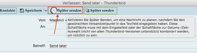

    Die Später senden-Schaltfläche schiebt immer in den Postausgang, als ob Später senden nicht installiert wäre. Er ist aber installiert und funktioniert einwandfrei (wenn man es über das Senden Menü auswählt).

    ich kann das nicht bestätigen.
    Beide Add-ons erstellen einen "Später Senden" Button, den man jeweils über "Anpassen" in die Symbolleiste des Verfassen-Fensters verschieben kann. Bei mir sehen diese Buttons so aus (links der des Add-ons "Später Senden" und rechts der des Add-ons "Später Senden Schaltfläche")
    Nur der "Später senden" Button des Add-ons Später Senden Schaltfläche (rechts im Screenshot) vermag das Dialogfenster (die Schaltfläche) zur Wahl des Sendezeitpunkts öffnen.
    Der von mir rot eingerahmte Button reagiert nicht auf Mausklicks.

    Danke für die Hilfe.
    Ich habe jetzt gesehen, dass es zwei "Später Senden" Buttons gibt. Muss beim Update wohl ausgetauscht worden sein.
    Nun geht es.
