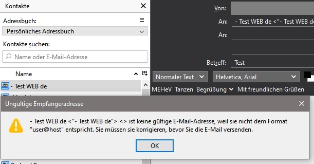

    Fehlermeldung sinngemäß:
    Bei dem Namen der Liste handelt es sich um keine gültige eMail-Adresse.
    Mails an einzelne Adressen werden ohne Problme gesendet.

    Das ist ein Bug, im Namen der Liste in der Adressleiste sind 2 Anführungszeichen Test Liste <"Test Liste">
    Diese einfach nur löschen und dann kann wieder gesendet werden. Kann aber mittlerweile diesen Fehler nicht mehr reproduzieren.
    Zitat von mrb
    Wie gehst du beim Einfügen der Liste genau vor? Ich würde das gerne bei mir hier nachstellen.
    Beim Verfassen einer Mail einen Doppelklick auf die Liste und diese wird dann in An: zugefügt.
    Nachtrag:
    Ab der Version 68.? darf im Listennamen kein Leerfeld (Blank) sein, denn dann wird dieser in "" gesetzt und kann nicht gesendet werden.
    Nachtrag 2:
    In der Version 60.* tritt dieses Problem nicht auf.
    5 Mal editiert, zuletzt von MSFreak (12. April 2020 um 21:25) aus folgendem Grund: Nachtrag und Korrektur Temporäre Lösung Nachtrag 2

    Das Problem bsteht nach wie vor seit der Version 68.7. Ich füge die Verteilerliste mit Doppelklick ein. Es werden wie oben beschrieben "" am Anfang und Ende eingefügt. Die Listennamen haben bei mir keine Leerzeichen.
    Da ich auf diese Weise Mails an BCC weiterleite, sehe ich auch keine andere -einfache- Möglichkeit, die Verteilerliste einzufügen.
    Der Tipp, die "" zu entfernen, funktioniert bei mir und ich kann die Verteilerlisten wieder verwenden.

    als ich alle Leerzeichen und die Anführungsstriche aus den Verteilerlisten-Namen entfernt hatte, funktionierte der Versand endlich.
    Vielen Dank für die Hinweise.

    da auch Benutzer von Mail Merge von diesem Problem betroffen sind, habe ich mich gestern unabhängig von Euch auch damit beschäftigt.
    Das Problem wird durch eine Änderung in Thunderbird 68.7.0 verursacht, siehe Bug 1526456. (Thunderbird 68.6.0 funktioniert einwandfrei.) Leider führte die Änderung zu mehreren unerwünschten Nebenwirkungen, u.a. zu dem hier beschriebenen Problem, siehe Bug 1628800 und Bug 1629842.
