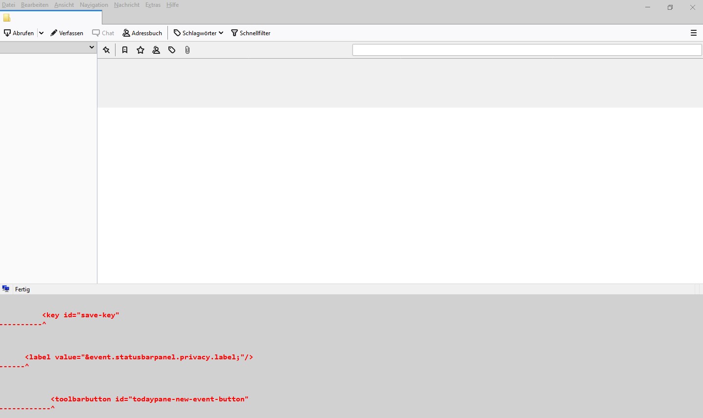

    Hallo Zusammen.
    Gestern habe ich von einem alten WIN10 PC den Profilordner von Thunderbird auf einen neuen WIN10 Rechner nach dieser Anleitung:
    https://support.mozilla.org/de/kb/thunderb…ner-uebertragen
    umgezogen.
    Beim ersten Start von Thunderbird auf dem neuen Rechner läuft auch alles super. Wenn es dann allerdings geschlossen und neu gestartet wird, also auch beim Neustart des PCs, erscheint nur ein Fenster wie im Anhang dargestellt.
    Da dieses Fenster ähnlich dem Fehler, der hier:
    https://support.mozilla.org/de/kb/die-glob…i-neu-erstellen
    besprochen wurde, aussieht habe ich den dort empfohlenen Lösungsweg beschritten.
    Allerdings ohne Erfolg.
    Hat irgendjemand eine Idee, was hier der Fehler ist.
    Danke
    Anton
      • 63,43 kB
      • 1.436 × 855
    1.136
    12.614
    • 17. April 2020 um 11:34
    starte Thunderbird im abgesicherten Modus, indem du gleichzeitig die Umschalttaste gedrückt hältst.
    Dann gehe zum Menü Hilfe > Informationen zur Fehlerbehebung > Profilordner > Ordner öffnen, dann Thunderbird beenden.
    Im Profilordner den Ordner startupCache und die Datei addonStartup.json.lz4 löschen.
    Dann TB im Normalmodus neu starten.

    Danke. Funktioniert. Wünsche Dir ein schönes Wochenende. Grüße

    Ich sage auch GANZ Vielen Dank. Win 10 auf WIN 10 Laptop und habe dasselbe Problem als AS gehabt. Bei mir war der Ordner startupCache nicht vorhanden, aber mit dem Löschen von der Datei addonStartup.json.lz4 läuft alles gut jetzt. Super, hatte schon einige Stunden damit verbracht:thumbup::thumbup:

    Hinweis: Die Krankheit betrifft auch beim Profilumzug beim Firefox... die selben Dateien löschen, dann geht der Feuerfuchs auch wieder.
