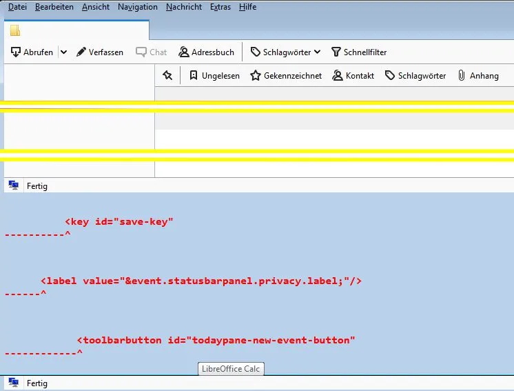

    Inzwischen habe ich auch schon versucht, das Profil noch mal unter einem Windows 7 Pro 64 Bit anzubinden, bekomme aber auch da nur einen ersten Start von Thunderbird hin. Beim zweiten Mal begrüßt TB mich mit:
    Was eigentlich besagen würde, dass ein oder mehrere inkompatible Addons im Spiel sind.
    Unter Windows 10 auf dem eigentlichen Zielsystem ist es etwas anders. Da startet TB gar nicht, sondern es blitzt nur kurz ein Fenster auf. Mit viel Glück konnte ich das hier einfangen:

    vielleicht helfen folgende Informationen: Roter Quelltext in unterer Fenster-Hälfte nach Profilübernahme

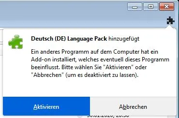

    danke für den Link. Lightning war es wie gesagt nicht und weitere Addons wurden nicht angezeigt. Die Entfernung eines etwa nicht kompatiblen Sprachpaketes war also nicht möglich. Das hier:
    hast also scheinbar irgendwie nicht gepasst.
    Die manuelle Suche nach Updates für Addons hat nur ergeben, dass nicht gefunden wird.
    Thunder hatte aber noch einen weiterführenden Link, der mir die Lösung gebracht hat.
    Ich habe also den Ordner 'startupCache' aus C:\Users\xxx\AppData\Local\Thunderbird\Profiles\rb1lkn6y.default und die addonStartup.json.lz4 aus dem Profil unter Roaming gelöscht. Danach kam dann bei Neustart von TB das hier:
    Danach startet Thunderbird jetzt auch beim 2., 3., 4. Mal normal. Dann noch Lightning als Addon wieder hinzugefügt und auch die Termine werden wieder angezeigt.

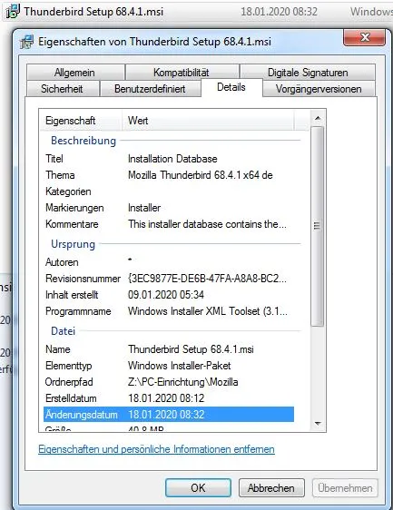

    Es gibt zwei Wege, wie ich Thunderbird installiere. Entweder nehme ich eine lokal abgelegte msi, welches aktuell diese hier ist:
    eindeutig die de Version
    oder ich gehe auf getthunderbird.com und bekomme dort in deutscher Sprache die deutsch lokalisierten Installationspakete angeboten. Wie es dann in dem Kontext zu einem Problem mit dem Sprachpaket kommt, ist mir auch einigermaßen schleierhaft. Falls Dir eine schlüssige Erklärung einfällt, würde ich die gerne lesen.

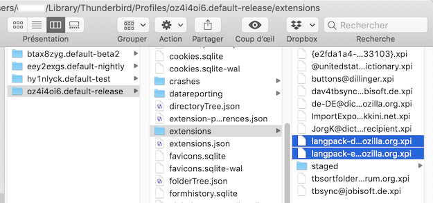

    Dazu kann ich als Mac-User keine Erklärung geben, vielleicht springt ein Windows-User ein. Auf jeden Fall habe ich schon viele deutsche Thunderbird-Win Profilordner gesehen, aber noch nie das deutsche Sprachpaket an dieser Stelle.
    Auch unter macOS gibt es an dieser Stelle kein Sprachpaket. Wenn ich nicht gerade das fällige Update auf eine neue Version mache, lade ich die jeweils aktuelle französische Version von Thunderbird von hier http://ftp.mozilla.org/pub/thunderbird/releases/68.4.2/mac/ herunter und installiere dann zusätzlich die de.xpi und en-US.xpi Sprachpakete wegen meiner Arbeit in den Foren und für Bugzilla. In dem folgenden Screenshot sind diese beiden Sprachpakete sichtbar, und es gibt dort kein zusätzliches Sprachpaket "langpack-fr@thundnerbird.....xpi":
