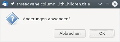

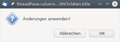

    Es öffnet sich ein Bestätigungsfenster:
    Mit "OK" bestätigen.
    Alle Ordner des Kontos haben durchgehend über die ganze Hierarchieebene dann die gewünschte neue Sortierfolge.
