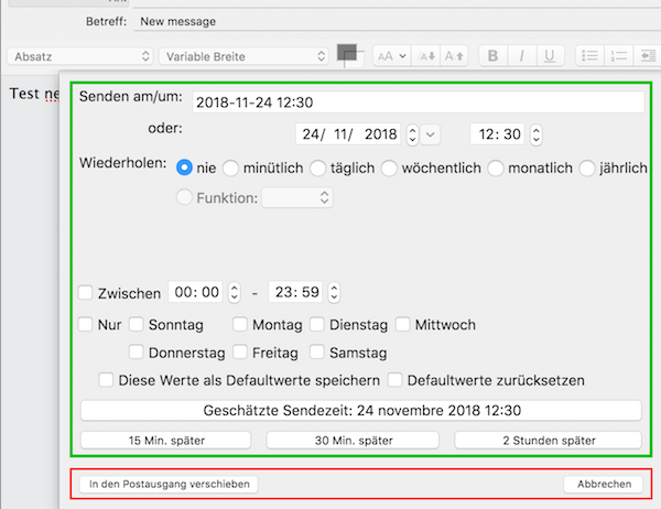

    ich bin mir nicht ganz sicher, aber ich glaube, dieses Problem tritt erst seit dem Update auf die Version 60 auf. Ich habe jetzt die Version 60.3.1.
    Wenn ich Mails schreibe, werden temporäre Dateien im Ordner Entwürfe angelegt. Nach dem Senden werden diese aber nicht mehr gelöscht. Ich habe das Add-On "Send later", daher bin ich oft im Entwürfe-Ordner, da ich noch nicht versandte Mails noch einmal bearbeiten möchte. Der Entwurfs-Ordner ist jetzt sehr unübersichtlich, da offensichtlich beim Schreiben einer Mail einmal die Minute ein neuer Entwurf angelegt wird.
    Das Add-On "send later" habe ich natürlich auch schon deaktiviert, um zu schauen, ob das Problem auch ohne das Add-On auftritt - tut es.

    das Add-on 'Send later' ist mit Thunderbird 60.3.1 nicht kompatibel.
    Eine Mail verfasst, Speichern - Entwurf, unter Entwürfe die Mail aufgerufen, Bearbeiten und Senden, der Ordner Entwürfe wird geleert.
    Ich habe die Version 6.4.0 dieses Add-ons mit TB 60.3.1 getestet, und bei mir funktioniert sie wie vorgesehen. Auf keinen Fall wird bei mir jede Minute ein neuer Entwurf der selben Nachricht erstellt. Auch nach dem manuellen oder (mit dem Add-on) geplanten Senden einer Nachricht wird jeweils der Entwurf im ORdner Entwürfe gelöscht.

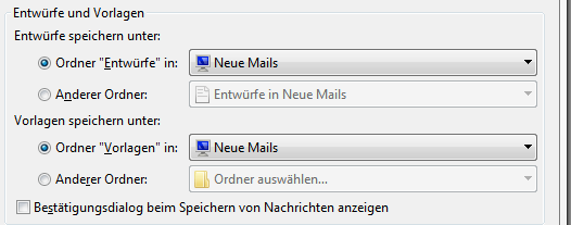

    Das war schon so eingestellt. Ich habe jetzt einmal die darüber stehende Einstellung genommen, dann passiert genau das gleiche.

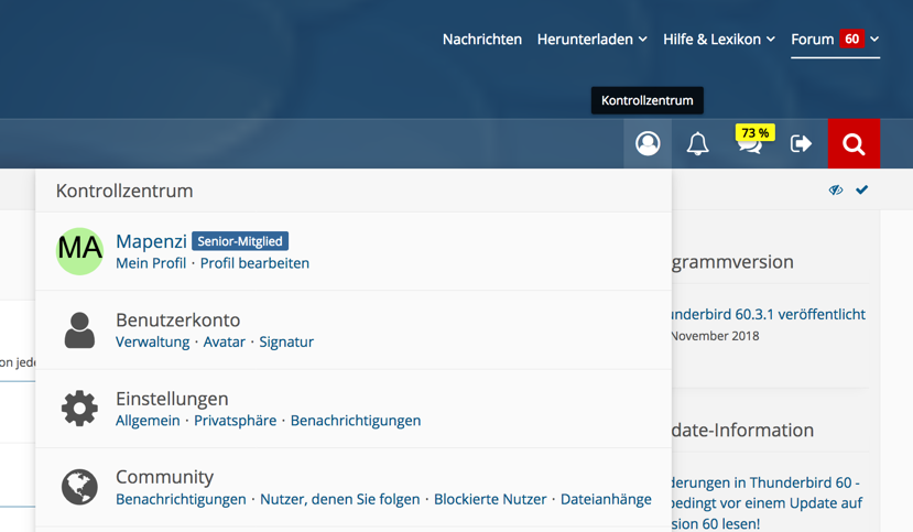

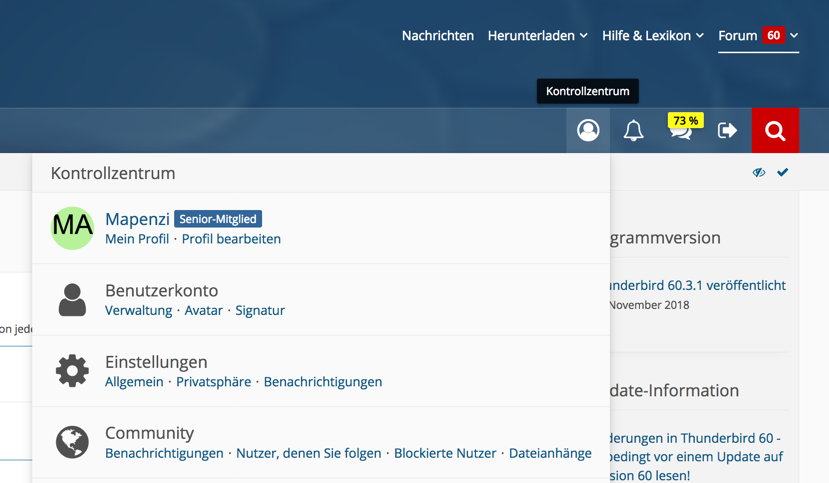

    ,,,ach ja. Kann mir jemand sagen, warum ich keine Benachrichtigungsmail erhalte, wenn jemand geantwortet hat. Ich habe das Thema abonniert. Oder übersehe ich etwas.

    • November 25, 2018 at 1:23 PM
    Quote from Friedel12
    überprüfe bitte in deinem Profil unter Einstellungen: Benachrichtigungen --> Forum die vorgenommenen Einstellungen.

    • November 25, 2018 at 1:30 PM
    Warst du schon mal im Kontrollzentrum > Einstellungen > Benachrichtigungen des Forums?

    Danke erst einmal für den Tipp zur Benachrichtigung. Ich hatte mir im Profil einen Wolf gesucht und ansonsten etwas auf den Augen :-).

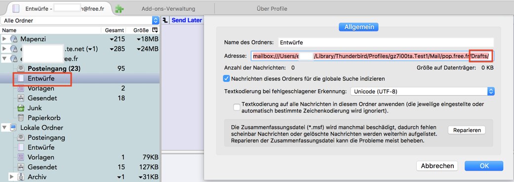

    Um herauszufinden, welche Mailbox-Datei "Drafts" dem "kranken" Ordner Entwürfe entspricht und wo sie im Profil gespeichert ist, kannst du so vorgehen:
    Rechts-Klick auf den kranken Ordner "Entwürfe" > Eigenschaften > Allgemein > Adresse :
    Wenn du die "Adresse" der Mailbox "Drafts" anschaust, findest du den kompletten Pfad bis zur entsprechenden Mailbox-Datei "Drafts" im Profil von TB. Auf diese Weise kannst du die Datei "Drafts" (und ihr Binom "Drafts.msf") identifizieren, die du im Profil löschen sollst.

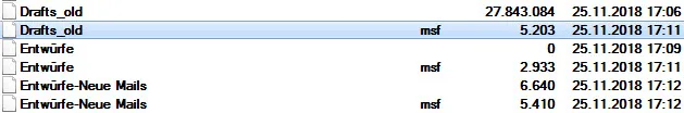

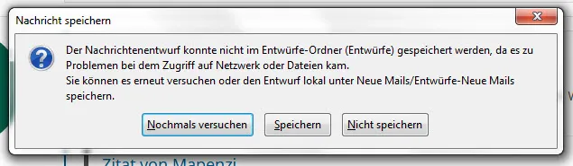

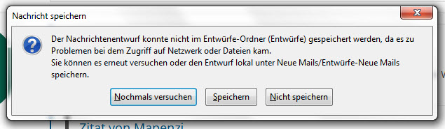

    Hmm, ich habe das gemacht, aber jetzt gibt es eine Fehlermeldung.
    Folgende Dateien sind jetzt vorhanden. Diese Ordner werden auch in TB angezeigt:
    Habe ich etwas falsch gemacht? Ich habe die neuen Ordner jetzt erst wieder einmal gelöscht und die _old´s heraus genommen, damit wieder alles auf dem alten Stand ist.

    • November 25, 2018 at 6:13 PM
    Ich verstehe nicht, wieso es zu dieser Fehlermeldung kommt.
    Ich verstehe auch nicht, wieso TB vorschlägt, den Entwurf "lokal unter Neue Mails/Entwürfe-Neue Mails" zu speichern.
    Wie kommt diese Struktur Neue Mails/Entwürfe-Neue Mails zustande?
    Bist du sicher, dass das betroffene Konto als POP-Konto erstellt wurde oder nicht doch ein IMAP-Konto ist?
    Kannst du nicht einfach mal gründlich aufräumen in diesem "pop.xxx.xxx" (??) Ordner, indem du bei beendetem TB sämtliche Drafts, Entwürfe und Entwürfe-Neue Mails Dateien samt den *.msf Dateien entfernst, dann einen Text-Editor öffnest, die (leere) Datei unter dem Namen "Drafts" (ohne jegliche Endung!!!!) speicherst und schließlich diese neue (leere) Datei "Drafts" in den "pop.xxx.xxx" Ordner verschiebst.
    Dann musst du auch nach Neustart von TB sofort den neu erstellten "Entwürfe"-Ordner dieses Kontos als Zielordner zur zwischenzeitlichen Speicherung von Entwürfen einstellen.

    Zunächst hatte ich in den Konten geschaut. Aus meiner Sicht sind in meinem Hauptkonto die Ordner Vorlagen und Entwürfe nicht die selben:
    Nach meinem Verständnis müssten das verschiedene Ordner sein - oder liege ich hier falsch (ich arbeite nicht mit Vorlagen)?

    1. Alles, was da oben steht, stimmt im Wesentlichen. Addon braucht man nicht zwingend, man kann auch unter Identitäten in die andere Identität umschalten und dort die ganzen Ordner anpassen
    2. Und ja, bei mir waren auch bei der zweiten Identität "Entwürfe" und "Vorlagen" beides auf "Entwürfe" gelenkt
    3. Allerdings waren es bei mir DEFINITIV IMAP-Ordner (kein POP3) von GMX!!!
    4. Und jetzt kommt die Erklärung, warum es wahrscheinlich passiert:
    - Nachdem man alles "repariert" hat, gehe mal per WebMail parallel in den Ordner "Entwürfe" und beobachte mal, was da passiert
    - Genau das Verhalten, was alle mal hier bemängeln: Alle 5 Minuten (oder auch öfter, je nach Einstellung) wird eine neue E-Mail angelegt. Wenn man länger mit der E-Mail beschäftigt ist, kann man alle Zwischenstände da getrennt beobachten
    - Im Ordner "Entwürfe" im Thunderbird werden die E-Mails nun nicht mehr "vermehrt", sondern überschrieben. Und man sieht nur den letzten Entwurfstand
    - Und jetzt passiert das Wesentliche: Beide Ordner bleiben nicht synchronisiert. Vermutlich tricksen da die Thunderbird-Entwickler speziell mit diesem Ordner "Entwürfe". Der hat also anscheinend eine "Sonderbehandlung"
    - Nun senden wir die E-Mail ab. Der Ordner "Entwürfe" lokal im Thunderbird wird dann geleert. Auf dem Server im IMAP-Ordner bleibt aber der ganze Müll noch liegen!!! Erst wenn wir Thunderbird schließen, synchronisiert er vermutlich "Entwürfe" lokal mit den "Entwürfen" auf dem Server, bzw. besser gesagt, leert den Ordner "Entwürfe" auf dem Server, wenn der lokale Ordner "Entwürfe" leer ist. Ich habe jetzt nicht ausprobiert, was passiert, wenn man im Ordner "Entwürfe" was liegen lässt und Thunderbird schließt... Aber genau solche Fälle erfordern anscheinend diese "Sonderbehandlung"
    - Wenn man jetzt den Ordner "Entwürfe" mit einem weiteren Ordner "verheiratet" oder ihm quasi somit seine "Sonderrolle" wegnimmt (wie oben mehrfach benannt mit "Vorlagen"), dann wird der Ordner vermutlich falsch synchronisiert. Soll heißen: Wir bekommen lokal das zu sehen, was da eigentlich auf dem IMAP-Server abgeht und was durch die schmutzige "Sonderbehandlung" von uns einfach von den Thunderbird-Entwickler "versteckt" wird...
    Ob man das jetzt anders programmieren kann? Vermutlich ja. Ich habe jetzt aber keine Lust und Zeit hinterher zu rennen. Workaround haben wir, Problem ist verstanden, mein Wissen habe ich geteilt. Mehr brauche ich persönlich erstmal nicht...
