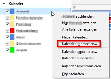

    Ich kann auch die Termine nicht verschieben, wenn die den Kalender und TB schließe und dann wieder öffne sind die termine wieder an der alten Stelle.
    alle Google Kalender in Lightning bitte abbestellen, Thunderbird beenden, im Unterordner calendar-data im Profilordner die Dateien cache.sqlite und deleted.sqlite löschen.
    Dann Thunderbird wieder starten und die Google Kalender wieder neu einrichten.
    Ein Sicherung des Thunderbird-Profils vorher ist nie ein Fehler.

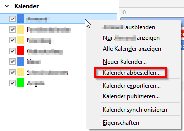

    Zitat von amerdifam
    aber wie und wo schalte ich die Kalender aus?
    rechts Klick auf den Kalendernamen und auf Kalender abbestellen... klicken

    • 23. März 2020 um 13:21
    Links unter Kalender: Rechtsklick auf den Kalender den Du abbestellen willst

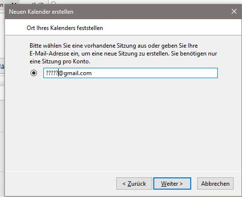

    • 23. März 2020 um 16:53
    Wenn Du den Provider installiert hast und einen neuen Kalender erstellen willst, muss Du die Auswahl im Netzwerk auswählen. Nach einem klick auf weiter kommt im nächsten Fenster die Auswahl vom Provider for Google, die musst Du wählen und dann die weiteren angaben angeben.

    • 23. März 2020 um 17:01
    genau so habe ich es gemacht und komme bis zur Eingabe von:
