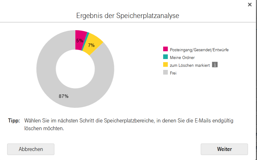

    Du erklärst dem T-online Kundendienst, dass du ein IMAP-Konto bei ihnen hast mit einem Quota von 1 GB,
    dass der Speicherplatz laut Angabe im T-online Webmail (oder was immer das sein mag in deinem ersten Screenshot) gegenwärtig zu 25 bis 30% ausgelastet ist, dass aber Thunderbird auf verschiedenen PC, auf denen dein Konto eingerichtet ist, eine Warnung wegen einer angeblichen Speicherplatz-Belegung von 96% anzeigt.
    Außerdem noch, dass der Windows-Explorer die Gesamtgröße der Nachrichten-Dateien im Thunderbird-Profilordner mit ungefähr 300 MB angibt.

    ok, hab einen Thread im t-Online Forum erstellt, bisher keine große Hilfe aber schon mal VIELEN, vielen Dank für Eure Hilfe. Bin jetzt bei 100 %...

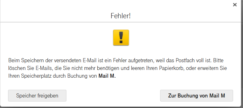

    ok, jetzt IST es ein Problem, ich kann keine Emails mehr versenden wegen "Overloaded Quota"

    Aus dem T-Online Webmail kann ich jetzt auch nicht mehr senden...

    Habe ich gemacht, ich kann keine Email mehr versenden.
