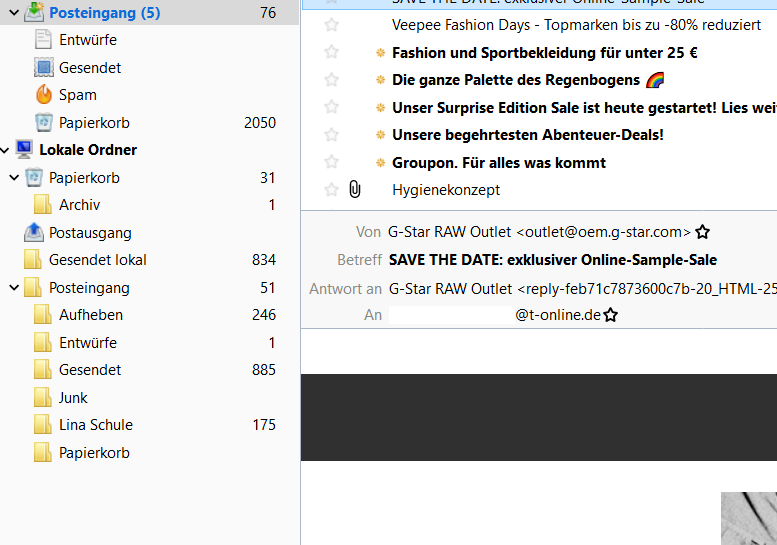

    Hallo, ich finde leider keine Lösung im Forum.

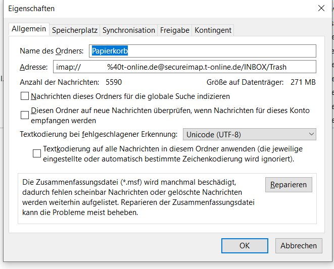

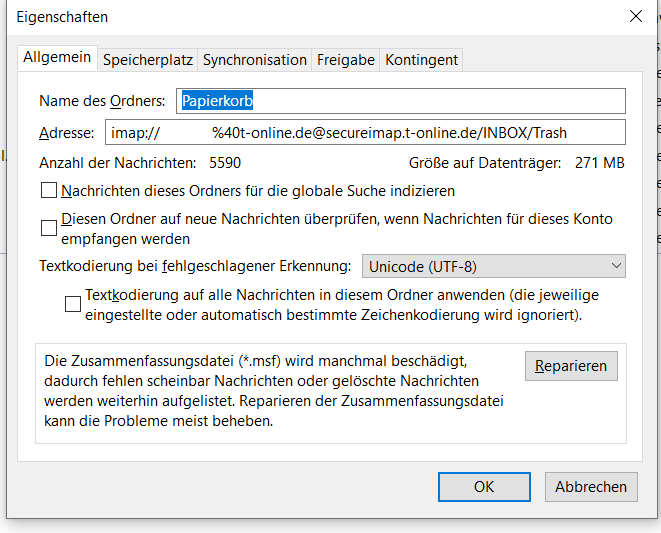

    Mein imap-Speicherplatzkontingent soll zu 96 % voll sein Ich habe bereits alles gelöscht, was Anhänge hat, in allen möglichen Ordnern, es sind kaum noch Emails da. Im Papierkorb sollen 5500 Nachrichten sein aber Größe auf Datenträger wird mit 271 MB angegeben.

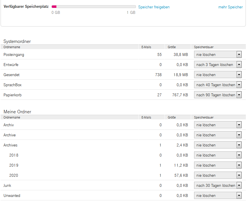

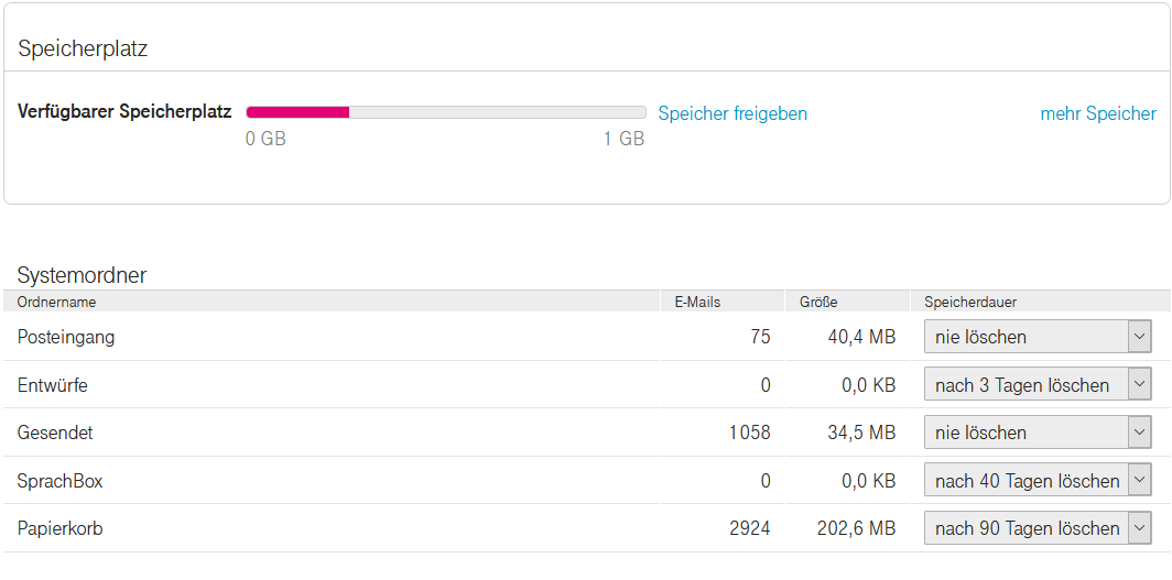

    Bei t-online sieht das Ganze so aus.
    Was mache ich falsch? Wo kann ich sehen wo der Datenmüll sich befindet?
    Kann mir jemand helfen? Vielen Dank!
    Andrea

    Doch!! Und zwar liegt das daran, dass Thunderbird standardmäßig das Bereithalten der Nachrichten aller Ordner eines IMAP-Kontos auf dem Computer aktiviert (Extras > Konten-Einstellungen > Synchronisation & Speicherplatz > Nachrichten-Synchronisation).
    Wenn du Mails dieses Kontos im Webmail von t-online löschst, werden sie zwar in Thunderbird nicht mehr angezeigt, aber die gelöschten Mails befinden sich immer noch in den den Ordnern entsprechenden Mailbox-Dateien wie INBOX, Sent, Drafts, Trash. Solange du die Ordner dieses IMAP-Kontos nicht komprimiert hast, bleiben sie so groß wie vor dem Löschen.
    Lies mal diesen Hilfe-Artikel Ordner komprimieren durch, dann verstehst du warum.
    Falls du deinen Papierkorb niemals leerst über R-Klick (oder Datei) > Papierkorb leeren, sondern lediglich im geöffneten Ordner Papierkorb einzelne Nachrichten löschst, musst du wissen, dass das zuvor gesagte auch hier gilt: das Löschen von im Papierkorb gelagerten Mails verkleinert die entsprechende Mailbox-Datei "Trash" nicht, sondern lässt sie weiter anwachsen durch neue Mails, die aus anderen Ordnern (besonders Posteingang) gelöscht werden. Lediglich der Befehl "Papierkorb leeren" (oder das Komprimieren des Papierkorbs) setzt automatisch die Größe der Datei "Trash" auf 0 kB zurück.

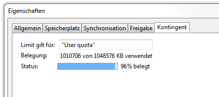

    woher kommt diese Information?
    Grüße, Ulrich

    Und hier
    Wie komme ich an die 693? Und wenn es DIE sind, die den Speicherplatz belegen können die doch nicht sooo viel ausmachen, oder?
    DANKE

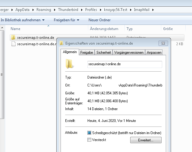

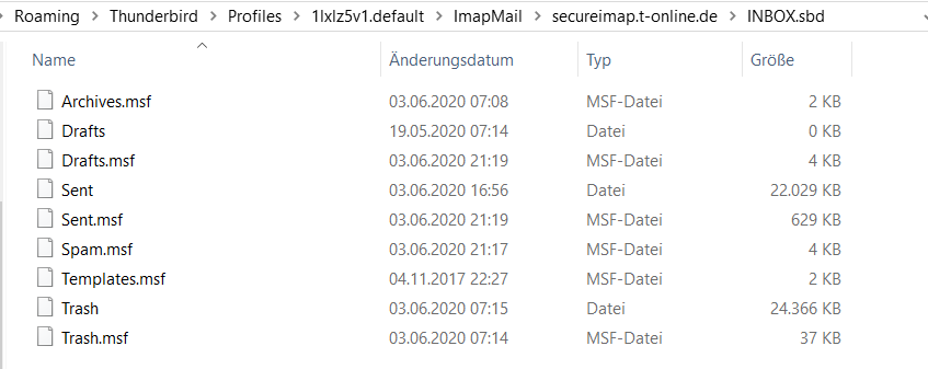

    Bevor du das machst, gehe im geöffneten TB nach Hilfe > Informationen zur Fehlerbehebung > Profilordner > Ordner anzeigen.
    Im Profilordner öffne den Ordner ImapMail und darin den Kontenordner "santaba...t-online@secureimap.t-online" stelle die Größe (in MB) der Datei "Trash" (ohne Endung) fest, die sich im Ordner "INBOX.sbd" befindet.

    • 2. Juni 2020 um 13:01
    Trash sind 537 KB
    bei Sent sind es 29892 KB ...liegt es daran?
    Wenn ich den Papierkorb komprimieren will kommt eine Meldung "Server secureimap... hat die Verbindung abgebrochen. Server ist entweder ausgefallen oder es gibt Netzwerkprobleme"

    Ich würde jetzt wieder den Profilordner von TB öffnen, TB beenden und im Ordner /ImapMail/santaba.....secureimap.t-online die Dateien Trash und Trash.msf aus dem Unterordner INBoX.sbd löschen.
    Dann TB neu starten, dabei sollte automatisch ein neuer Ordner Papierkorb erstellt werden.

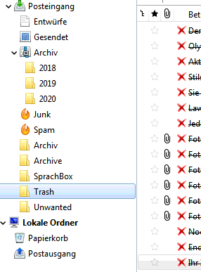

    ich glaube ich habe das Problem gefunden. Ich habe in meinem Thunderbird im Büro noch die Konten von meinem Büro mit drin, und da ist in so einem Trash Ordner der 1209175 KB enthält. Kann ich den auch löschen? Oder geht dann etwas verloren? Sorry für das
    blöde Fragen
    • 2. Juni 2020 um 14:13
    ... wenn du die Mails nicht mehr brauchst, kannst du diese auch löschen. Trash heißt auf Deutsch Müll.

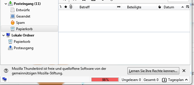

    Jetzt habe ich den "fetten" Trash-Ordner gelöscht und habe 98 %. Belegt. Ich werde hier echt bald wahnsinnig :-(

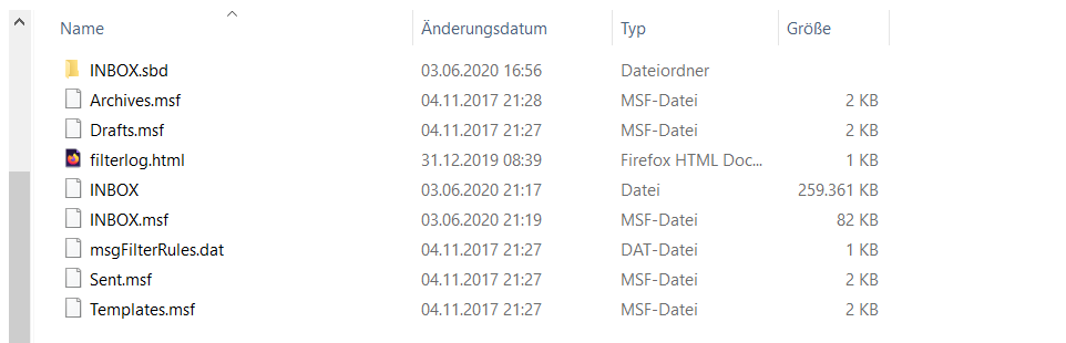

    Untersuche auch die Größen der Dateien "INBOX", denn im Augenblick wissen wir überhaupt nicht, welche Mailbox-Dateien die größten sind.

    Ich habe insgesamt 5 Konten in meinem TB. Die Größe der INBOX-Dateien beträgt 11 MB, 44 MB, 236 MB, 5 MB und 24 MB. Der größte Trash-Ordner der noch übrig ist hat 241.112 KB, die anderen sind maximal 3.000 KB groß
