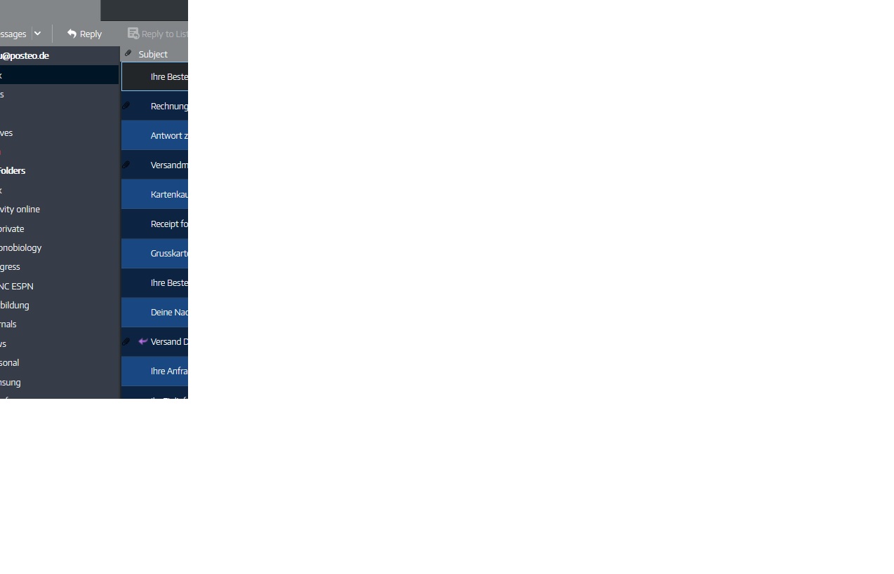

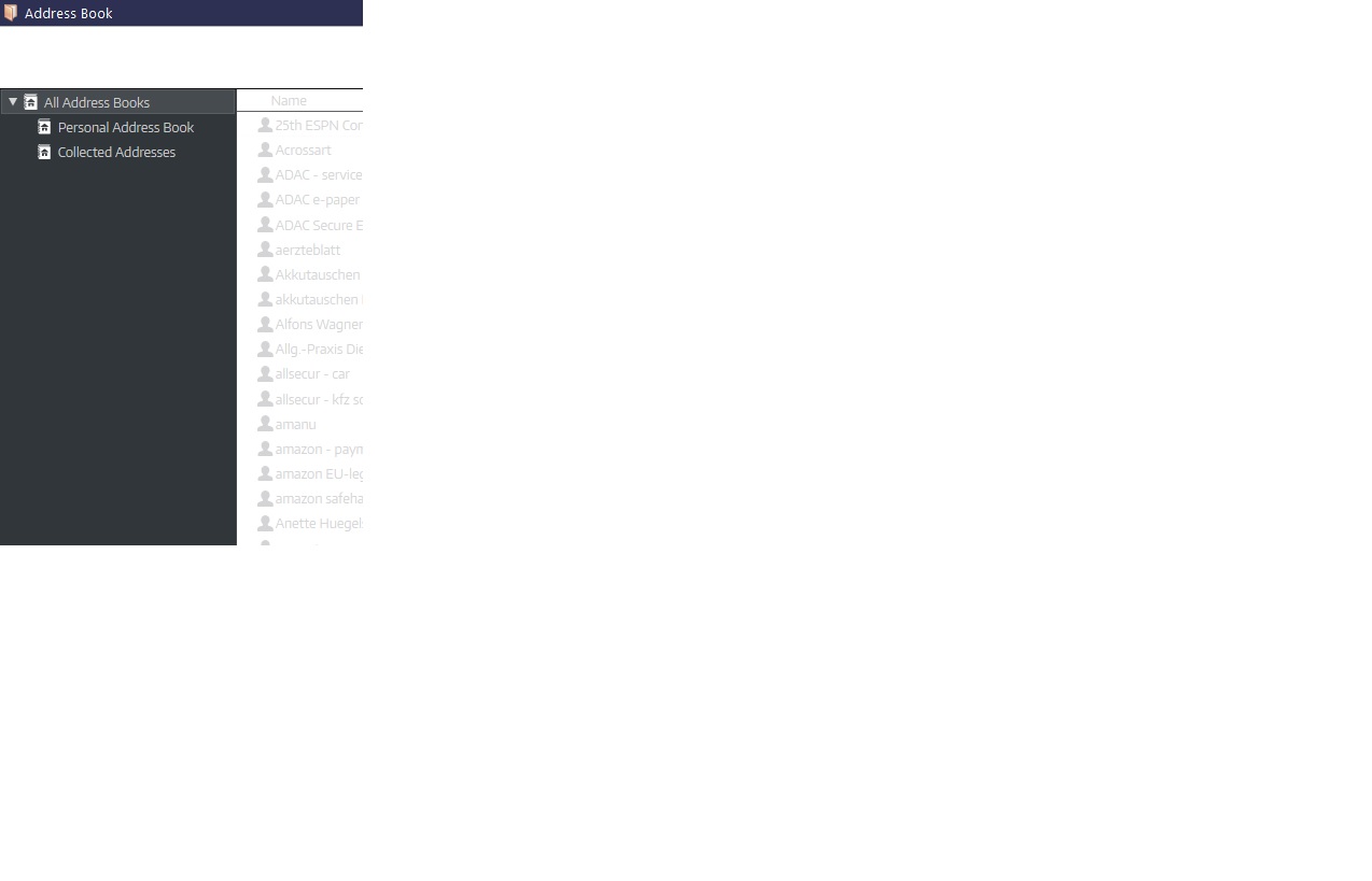

    Ich habe mein TB mit css file und account colors modifiziert, leider kann ich so das Adressbuch kaum lesen, das menu gar nicht, s. screenshots.
    Kann ich über css code das geändert bekommen?, -entweder dunkler Hintergrund oder dunkle Schrift-,
    meine userChrom s. Anhang, da ist vermutlich viel falsch/überflüssig oder unwirksam:), -für das Adressbuch-Problem finde ich keine Lösung, danke für Hilfe!

    Nachfolgender Code gehört in die userContent.css, falls noch nicht vorhanden, mußt Du die neu anlegen.
    Das gilt noch für Vers. 68, in Vers. 78 wurde das in die userChrome verlegt, später dran denken.
    #abResultsTree treechildren::-moz-tree-row
    { color: #000 !important; }
    #abResultsTree treechildren::-moz-tree-row(selected)
    Damit wird die Schrift schwarz. Willst Du was anderes, mußt Du das mit der gewünschten Farbe überschreiben.
    Soll auch der Hintergrund geändert werden, heißt der Parameter background-color:
    Noch zwei Hinweise:
    -moz-appearance: none ist überflüssig. Das none ist der Standard, also braucht man den Parameter nur, wenn man auch was ändern will.
    Xul gibt es in Vers. 78 nicht mehr, dafür steht dann der Wert xhtml.
    Das mußt Du in Deiner userChrome ändern, wenn Du die 78er verwendest.
