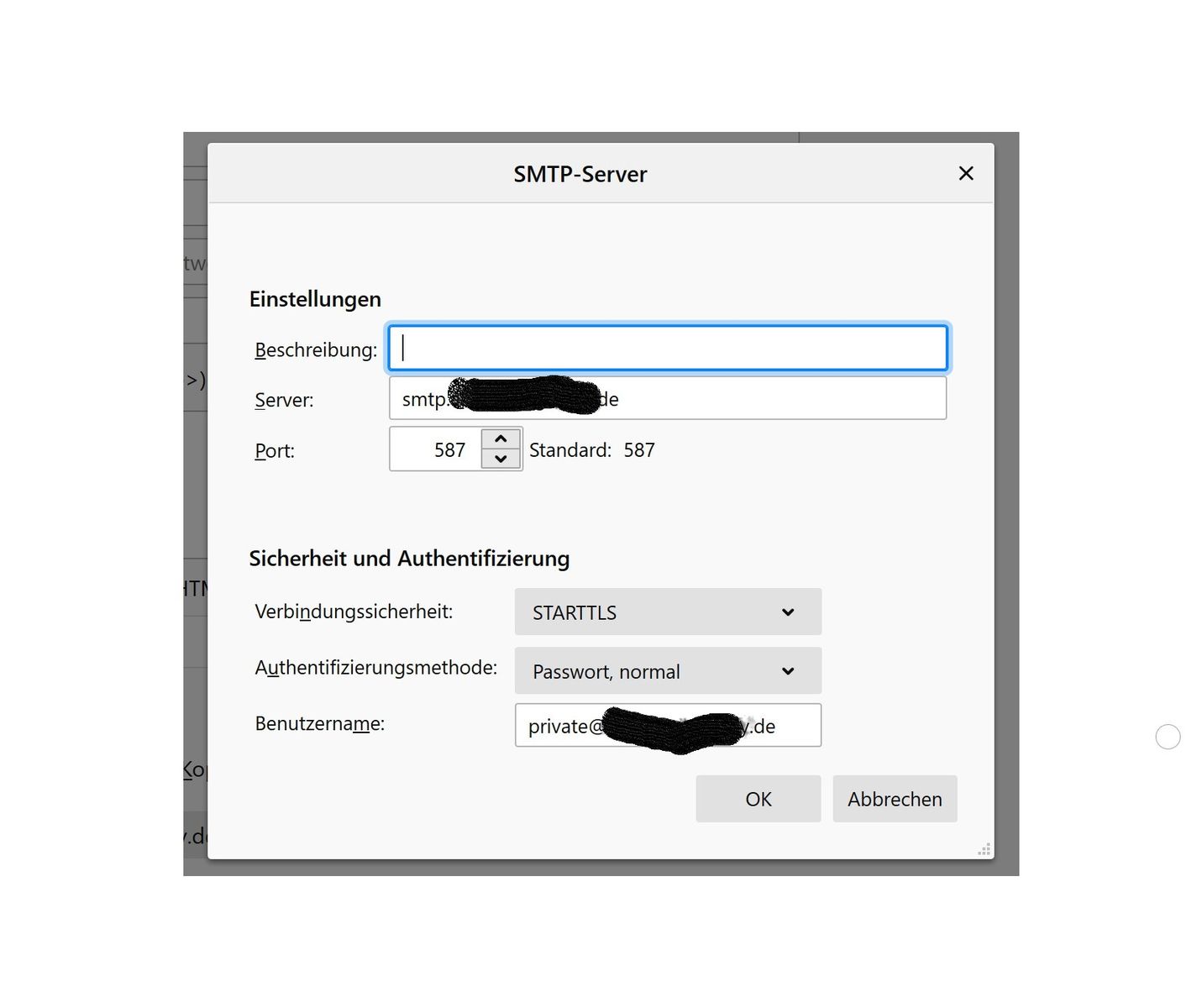

  • jottf
    21. Jul. 2020
    • 24. Juli 2020 um 19:41
    Hallo Ingo,
    also, inzwischen ist Avira nicht mehr aktiv!
    Den Screenshot habe ich dir angehangen:
    Einmal editiert, zuletzt von jottf (26. Juli 2020 um 08:33)
