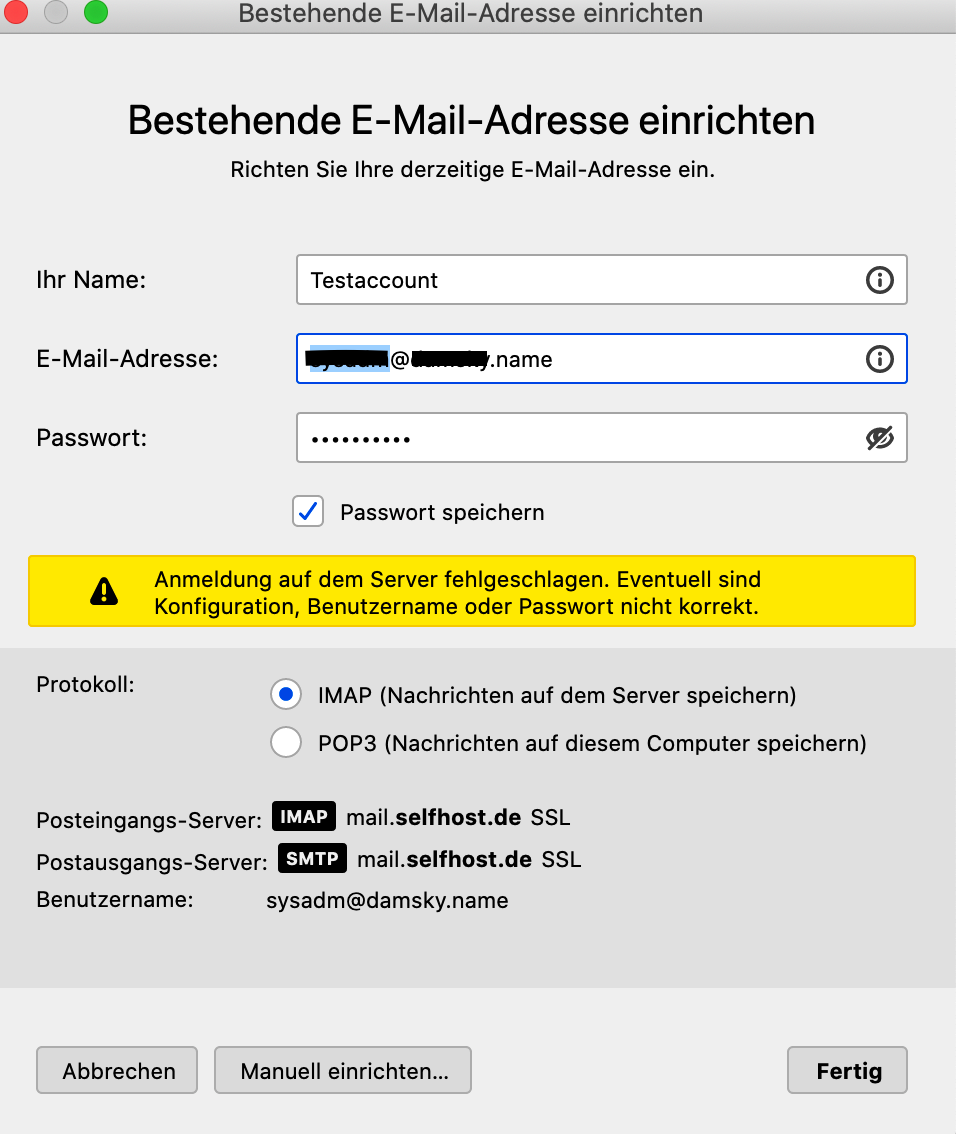

    ich habe folgendes Problem bei dem Update auf 78.0.1 entdeckt:
    Ich habe 3 Mailkonten, die ich schon mit alten TB-Versionen versende, alle grundsätzlich IMAP mit Verschlüsslung (SSL/TLS): ein bei web.de, ein Firmenkonto und ein Konto bei selHOST.de.
    Alles alt und lange bewährte.
    Bie dem Update auf 78.0.1 funktioniert plötzlich beim selfHOST-Konto der Abruf der Daten nicht mehr - sprich TB blieb beim Abruf hängen

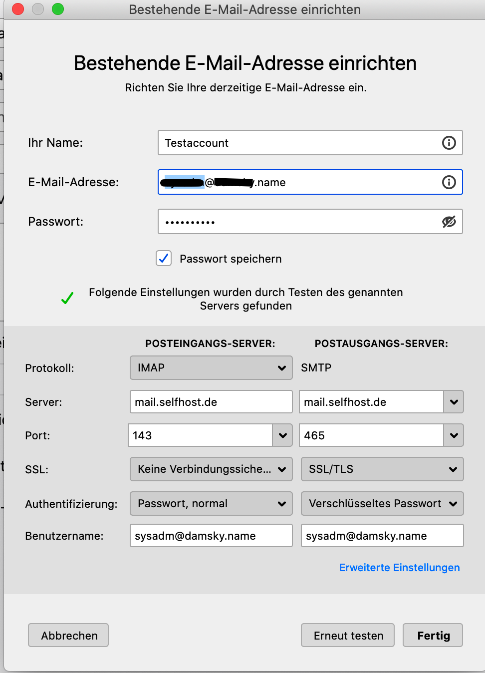

    Nach diversen Tests kann ich als Ergebnis festhalten: wird SSL für IMAP eingesetzt (also Port 993) hängt es, ändere ich das auch "ohne Sicherheit" (also Port 143) klappt alles wieder.
    Funktioniert nicht:
    Funktioniert:

    Laut den Support-Seiten bei selfhost.de soll es ja eigentlich sogar nur mit SSL gehen, wenn man deren Text wörtlich nimmt. Wähle also bitte nochmal "SSL/TLS" mit Port 993 für die Verbindungssicherheit aus. Für das Passwort probiere dann bitte nochmal beide Varianten "Passwort, normal" und "Verschlüsseltes Passwort".
    7.319
    • 26. Juli 2020 um 15:18
    Keine Ahnung, was Du genau für Produkte im Zusammenspiel mit Selfhost verwendest, aber vielleicht müsstest Du auch Deine eigene Domain als Server-Adresse verwenden? So wird das zumindest hier angegeben: https://selfhost.de/cgi-bin/selfhost?p=faq&show=185
  • generalsync
    47
    550
    29. Aug. 2016
    • 26. Juli 2020 um 17:53
    • Hilfreichste Antwort
    Ich habe mir den Server im konkreten Fall nicht angeschaut, aber eine weitere mögliche Ursache: Thunderbird 78 unterstützt in der Standardkonfiguration ausschließlich TLS 1.2 oder neuer. Wenn der Server also noch die deutlich älteren Standards TLS 1.0 oder 1.1 oder gar SSL 3.0 einsetzt, kann der Server nicht mehr direkt mit Thunderbird genutzt werden. Leider gibt es dazu aber keine individuellen Fehlermeldungen, daher sind diese Probleme schwer zu erkennen.
    Saubere Lösung: bitte den Provider, die dafür notwendigen Sicherheitsupdates auf seinem Server einzuspielen. Dann sollte Thunderbird wieder wie gewohnt funktionieren.
    Unsaubere Kurzzeit-Lösung mit massiven Sicherheitsimplikationen: informiere dich über die Probleme mit der besten vom Server unterstützten TLS-Version. Wenn du alle Nachteile dieser Versionen für alle Verbindungen und mit allen Servern akzeptierst, kannst du in about:config das Feld 'security.tls.version.min' auf einen kleineren Wert stellen (iirc '1' für TLS 1.0, '2' für TLS 1.1). Schreibe dir deine Änderung irgendwo auf und mache sie sofort rückgängig, sobald der Provider eine aktuellere TLS-Version unterstützt oder du den Provider gewechselt hast.
