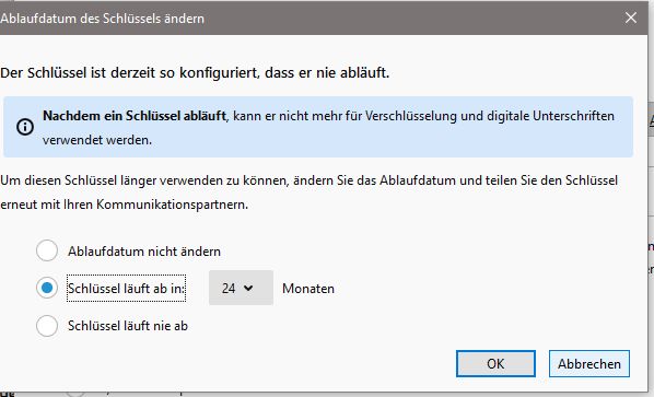

    Was passiert eigentlich, wenn mein nur 1 Jahr gültiges S/MIME-Zertifikat abgelaufen ist? Bleiben die bisherigen Unterschriften gültig? Was "muss" ich machen, um weiterhin unterschreiben zu können? Im Grunde bezieht sich meine Frage auf beide Varianten (S/MIME und OpenPGP). Was muss ich machen, um zu "verlängern"?
  • Susi to visit
    497
    2.827
    19. Sep. 2020
    29
    • 18. Oktober 2020 um 11:48
    Dazu vielleicht zunächst die sehr verkürzte Antwort: Wenn wir nur das Signieren betrachten, ist es eigentlich egal. Denn die Echtheit einer E-Mail muss ja nur im Moment des Empfangens geprüft werden.
    Etwas genauer:
    Abgelaufene Zertifikate funktionieren zum Prüfen einer Signatur und für das Entschlüsseln weiterhin. Man muss sie dazu natürlich zusätzlich zu den neuen installiert lassen.
    (Das ist einer der Gründe, weshalb ich das dauerhafte Entschlüsseln unter Enigmail so sehr geschätzt habe.)
    Sie lassen sich aber nicht mehr zum Unterschreiben oder Verschlüsseln neuer Mails benutzen.
    Bei S/MIME benötigt man nach dem Ablauf neue Zertifikate.
    Im Falle von selbsterstellten PGP-Schlüsseln gibt es die Möglichkeit, die Gültigkeit nachträglich zu verlängern, bis hin zu unbegrenzt. Früher ging das direkt in Enigmail. Jetzt braucht man wohl eine Schlüsselverwaltung wie Kleopatra dazu oder macht es direkt über GnuPG.
    Wenn man Schlüssel verlängert hat, muss man den öffentlichen Schlüssel neu verteilen.
    Das Verlängern entspricht sicher nicht der reinen Sicherheitslehre, ist aber meiner Meinung nach für private Zwecke völlig ok.

    • 18. Oktober 2020 um 12:44
    Hallo Susi,
    Zitat von Susi to visit
    Wie ich oben geschrieben habe, kann man Kleopatra aber dazu benuten, die Gültigkeit von Schlüsseln nachträglich zu verändern.
    ich kann meine Schlüssel in Open PGP verlängern, Du nicht?
