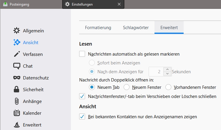

    Zitat von Roi
    seit Upgrade von Version 68.10.0 auf 68.11.0 habe ich das Problem, dass Nachrichten nach 4 Sekunden als gelesen markiert werden.
    ... kontrolliere bitte hier mal die Einstellungen:

    Hallo Micha,
    die Einstellungen sind, wie sie immer waren. Mails sollen nach 4 Sekunden als gelesen markiert werden. Das klappt auch noch, aber eben anders wie bisher und meiner Meinung nach nicht so, wie es sinnvoll und darüber hinaus auch noch üblich ist in allen Mailern, die ich kenne.
