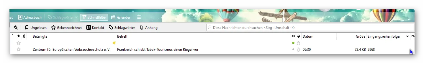

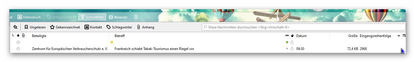

    Ich habe das gleiche Problem und füge einen Screenshot hinzu. Darauf ist meine Aktivierungsmail für die Registrierung in diesem Forum nicht sichtbar und nur am gelben Stern zu erkennen. Ein Anklicken macht die Mail sichtbar.

    Okay. Danke für den Screenshot. Du verwendest welche konkrete Thunderbird-Version? Bitte nennt sowas immer ganz genau, wenn Ihr ein Thema startet oder (im Ausnahmefall) passend in ein Thema einsteigt.
    Fismoll
    Ist das auch exakt Dein Problem? Verwendest Du irgendein Theme in Thunderbird (so wie es offensichtlich Mike Nelson macht?
    Dieses Phänomen hatten wir bisher noch nicht. Ich vermute, dass dies alles an den Anpassungen rund um Light-/Dark-Mode im Zusammenhang mit der Erkennung der Betriebssystem-Einstellung.
    Was passiert, wenn man auf Thunderbirds Standard-Theme geht? Falls dies alleine nicht hilft, dann geht bitte einmal auf Thunderbirds eigenes Light-(Hell-)Theme und dann gleich auf das Standard-Theme. Was passiert dann?
    Habt Ihr im Betriebssystem den Modus für "Hohen Kontrast" (in Windows 10) aktiviert? Dann gibt es da zur Zeit ein Problem, von dem ich allerdings nichts sicher bin, ob es hierzu passt.
    Habt Ihr (vielleicht noch aus "alten Zeiten") eine [lexicon='userChrome.css',''][/lexicon], in der die Benutzeroberfläche verändert wird?
    Fragen über Fragen - bitte versucht alle zu beantworten.

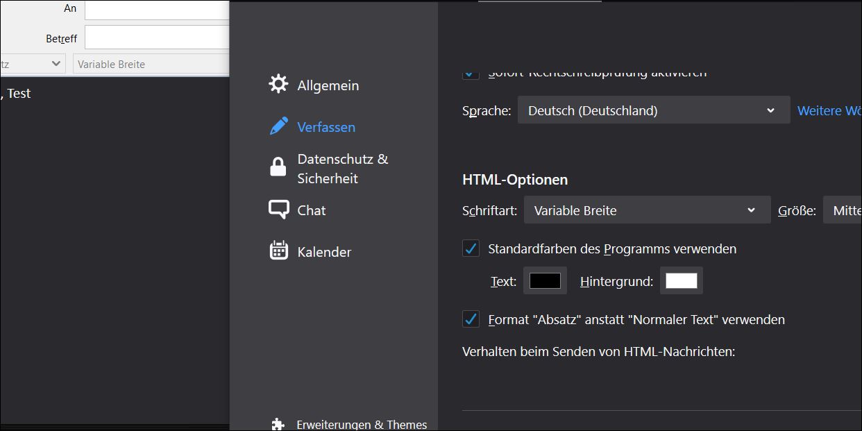

    Ein weiter Punkt ist, dass beim verfassen einer Mail, das Textfeld schwarz ist.
    Wie kann ich das alles umstellen?
    Danke für die Hilfe

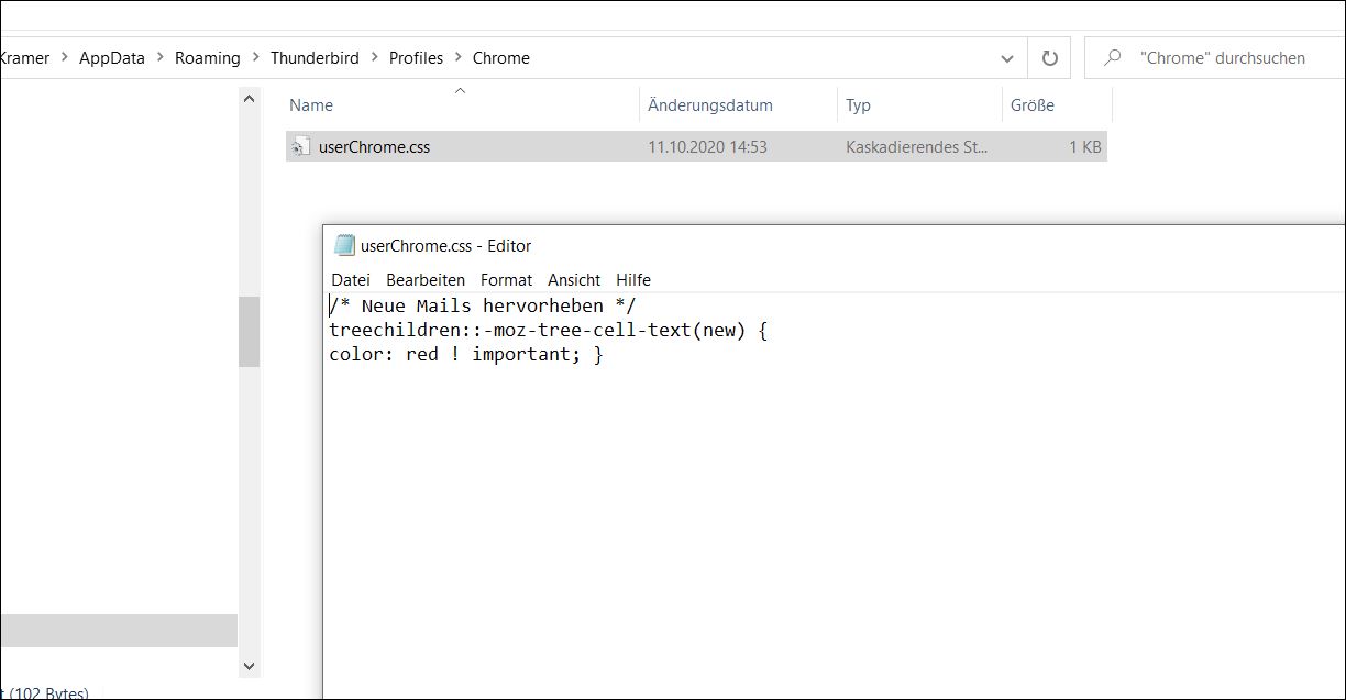

    • 11. Oktober 2020 um 14:08
    Zitat von Krasi
    Hi, Ich habe auch das Problem, dass ungelesene Nachrichten weiss angezeigt werden.
    ... dies kann mit diesem Code in der userChrome.css geändert werden
    /* Neue Mails hervorheben */
    treechildren::-moz-tree-cell-text(new) {
    color: red ! important; }

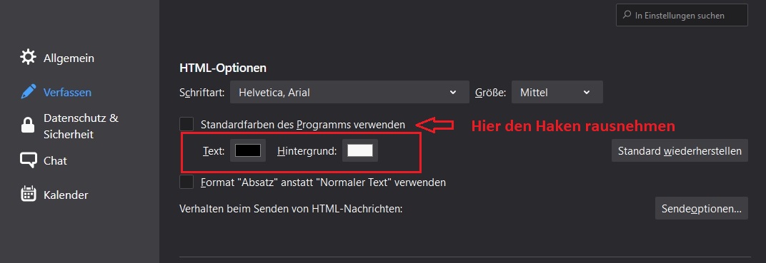

    ... lässt sich hier ganz nach deinen Wünschen anpassen

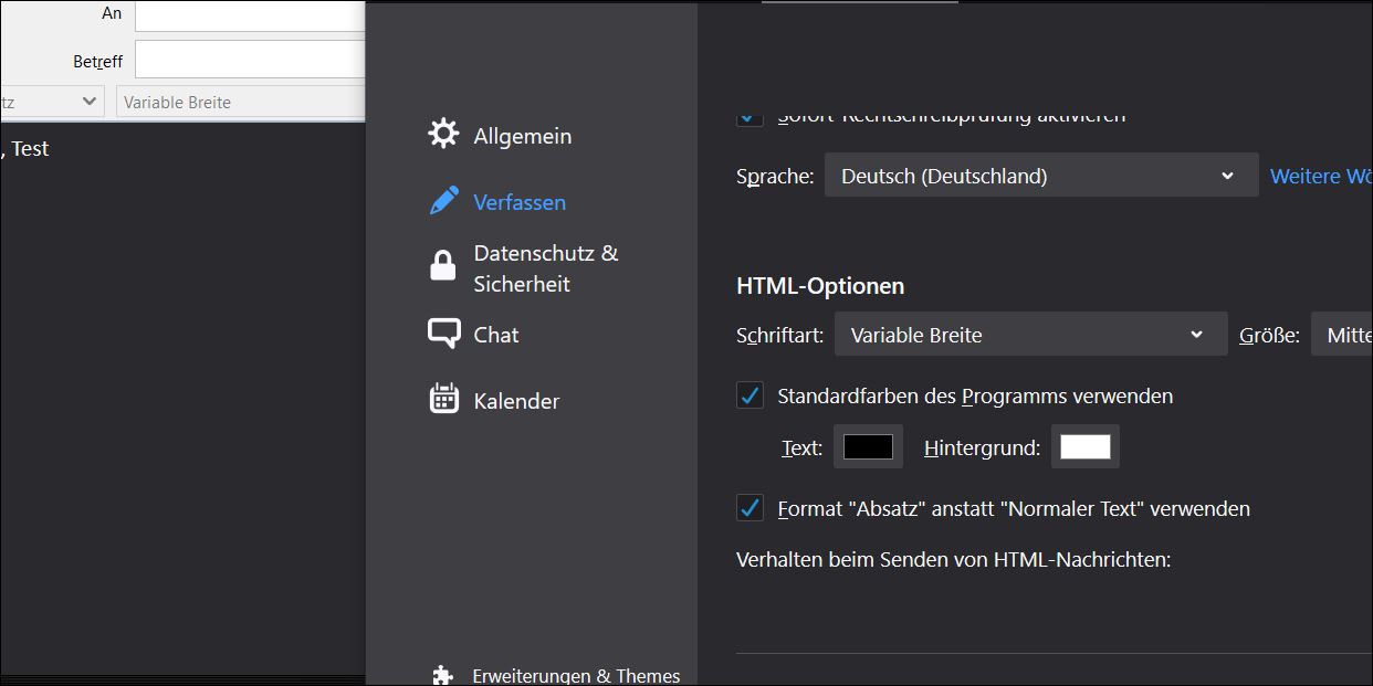

  • Krasi
    25. Feb. 2020
    • 11. Oktober 2020 um 14:23
    Hallo Micha,
    zu Punkt 1, wo muss ich den Code ändern?
    zu Punkt 2, die Umstellung der Farbe hat nicht geklappt. Habe die Farbe eingestellt, aber der Textbereich bleibt schwarz...siehe Anhang
