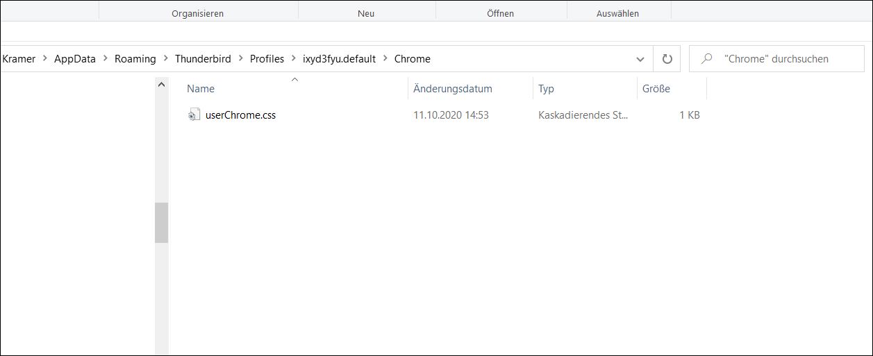

    Hi Micha
    Punkt 1 hat nicht geklappt, bitte schau dir mal den Sreenshot an (Anhang)

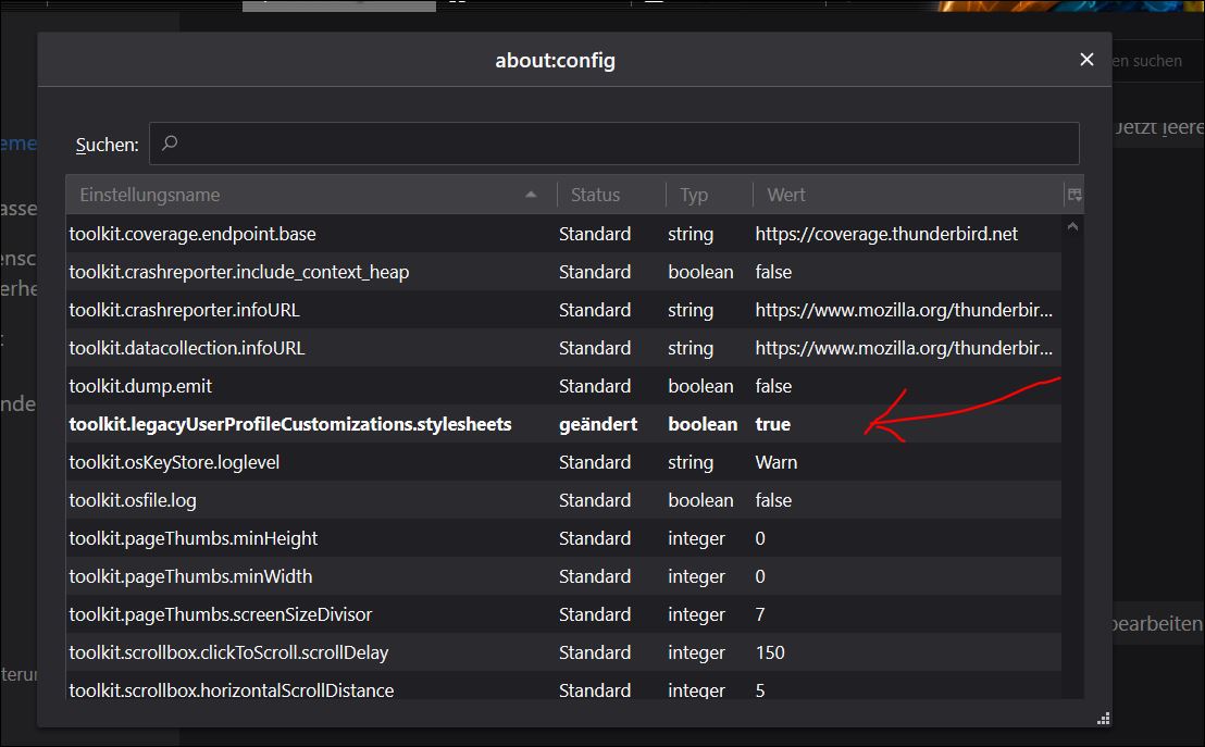

    Hi Krasi,
    stelle bitte in Konfiguration bearbeiten ( zu finden in Einstellungen > Allgemein > ganz unten )
    diesen Eintrag toolkit.legacyUserProfileCustomizations.stylesheets auf true

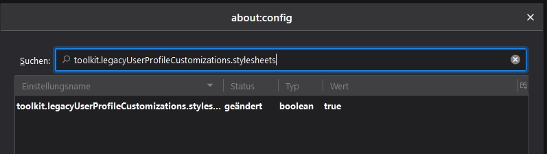

    • #25
    Gemacht, hat nicht geklappt siehe Anhang

    • #26
    Du musst den Ordner chrome in deinem Profilordner tun, und dieser lautet xxxxx.default-release

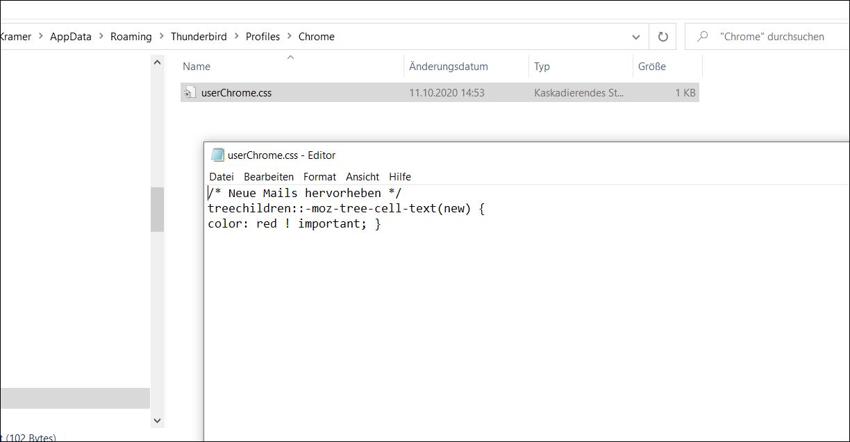

    • #27
    Gemacht, hat nicht geklappt siehe Anhang (ist das richtig so)

    • #28
    Du hast schon wieder den falschen Ordner genommen ! Du musst den xxxxx.default-release nehmen.

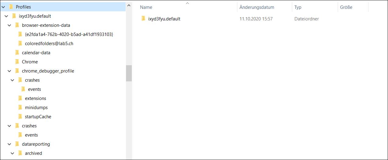

    sorry, aber diesen Ordner gibt es bei mir nicht.... soll ich ihn erstellen?

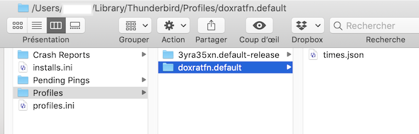

    Und wenn er keinen hat ? Wo siehst du einen Profilordner xxxxxxxx.default.release bei Krasi ??
    Ältere Profile haben (noch) keinen Ordner xxxxx.default.release sondern lediglich xxxxx.default. Sofern ich mich nicht irre, wurde default.release mit TB 68 eingeführt.
    Dagegen würde ich den Namen des Ordners Chrome in chrome (mit kleinem c) ändern, da das bei bestimmten Betriebssystemen Klein- und Großschreibung einen erheblichen Unterschied machen.
    • 11. Oktober 2020 um 16:28
    • #32
    Hi Krasi,
    bitte teile uns mal deine TB Version mit.
    Und warum du den ixyd3fyu.default-release Ordner nicht hast, ist mir ein Rätsel.
    OK, dann ist derixyd3fyu.default dein aktives Profil.
    Hast du zufällig andere Themen als AddOn installiert ?
    ... ich gehe davon aus, dass Krasi mit einer 78.* Version arbeitet, da ja dort das Problem mit der weißen Schriftfarbe für neue Nachrichten auftritt.
    Einmal editiert, zuletzt von MSFreak (11. Oktober 2020 um 16:40) aus folgendem Grund: Korrektur
    Bei einer Neuinstallation haben die Ordner release und default.release immer unterschiedlich alphanumerische Bezeichnungen:
    Du wirst also niemals einen Ordner ixyd3fyu.default-release neben einem Ordner ixyd3fyu.release im Ordner "Profiles" finden.
    Ich habe nicht gesagt, dass er noch mit der v68 arbeitet, sondern dass er vermutlich ein älteres Profil hat, das keinen Profilordner xxxxx.default-release besitzt, sondern mit dem alten Profil xxxxxxx.default arbeitet.
    • 11. Oktober 2020 um 16:54
    • #34
    Bei einer Neuinstallation haben die Ordner release und default.release immer unterschiedlich alphanumerische Bezeichnungen :
    ... korrekt, gerade mal in einer VM mit installierten TB nachgeschaut. :thumbup:

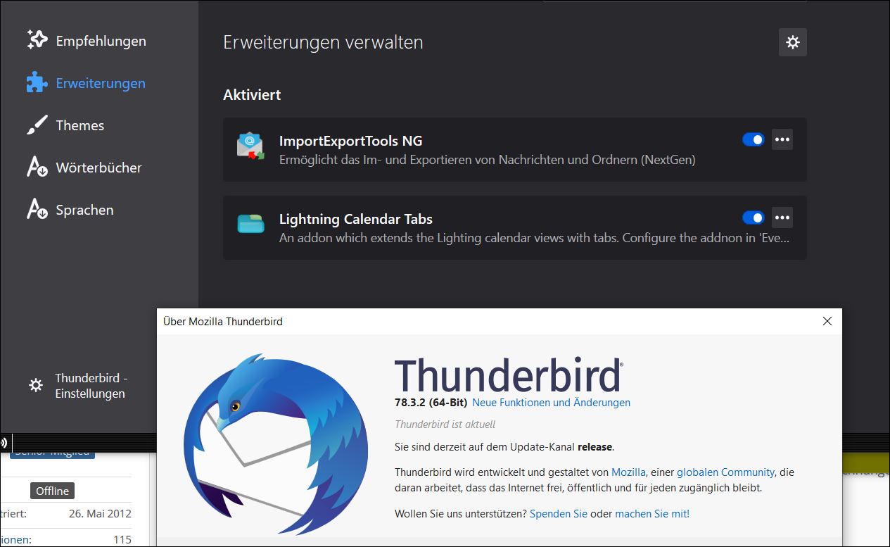

    hi, hier nun meine Infos u Add-ons und Version.
    Was soll ich weiterhin tun?
    ... da bin ich leider mit meinem Latein am Ende, nach meinen Beschreibungen soll es funktionieren, zumal es bei mir auch tut.
    Und warum du den Ordner xxxxx.default-release nicht hast, habe ich in einer VM nachvollziehen können. Zum Testen V.57 installiert, dann alle Updates durchlaufen lassen bis V.68.12.1 und dann manuell die V.78.3.2 drüber installiert, es gibt immer nur den alten Profilordner xxxxx.default.

    Zitat von Krasi
    soll ich mal den Order erstellen oder Umbenennen??
    NEIN, ansonsten startet dein TB nicht mehr ! Es muss auch mit deinem vorhandenen Profil-Ordner funktionieren, denn eine Anpassung per userChrome.css funktioniert schon seit Anbeginn vom TB.

    • #40
    Laut den Screenshot in #27 und #29 befindent sich ein Ordner Chrome im Profilordner.
    Ich würde diesen ORdner zunächst mal in chrome (mit kleinem c) umbenennen und erneut testen, ob der CSS Code
    treechildren::-moz-tree-cell-text(new) {
    color: red ! important; }
    wirkt oder nicht. bei mir unter macOS funktioniert er.
    aber wahrscheinlich braucht man diesen Code gar nicht. Ich habe bemerkt, dass ein Umschalten zwischen den verschiedenen Themen Light, Dark und Standard die Zeilen der ungelesnen in der Nachrichten/Themenliste wieder sichtbar macht.
