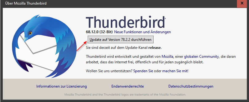

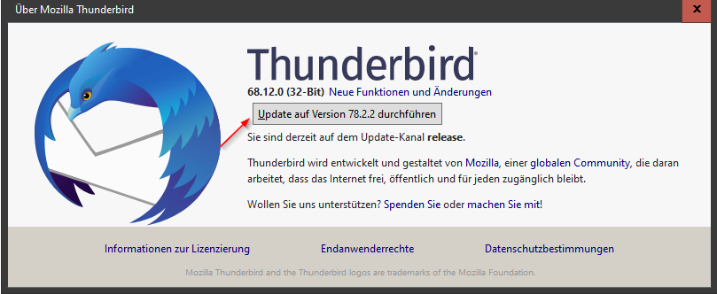

    ist das der UpdateService?
    Besten Gruß
    von Gerhard
    Gerhards Gedankenbuch
    Meine Threema-ID: https://threema.id/NBZP5A2E
    618
    21.999
    • 17. September 2020 um 16:04
    • #27
    Ja. Du kannst dies auch an der Information "Sie sind derzeit auf dem Update-Kanal release" erkennen.
