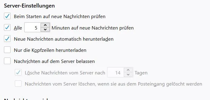

    Bei Thunderbird-Start werden vorliegende Eingangsmails nicht geladen. Erst nach "Abrufen". "Alle x Minuten auf neue Nachrichten prüfen" tut es auch.
    Alle Erweiterungen wurden deaktiviert und TB auch im abgesicherten Modus gestartet.

    Deine Konten-Einstellungen jeweils im Bereich Server sehen so aus?
    Ich nutze ebenfalls POP...

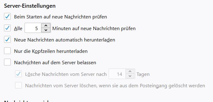

    Boersenfeger: Ja, so sieht es auch bei mir aus.
    Ich hatte auch schon einmal "Beim Starten ..." abgehakt, TB neu gestartet, "Beim Starten ..." wieder angehakt.
