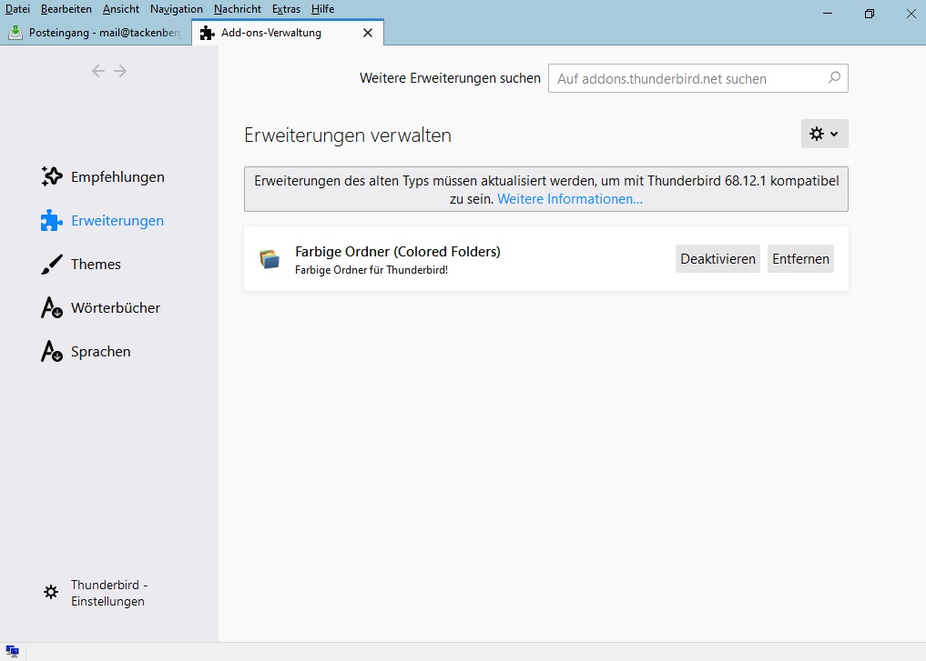

    Auch im abgesicherten Modus gibt es keine Änderung. Ich habe alles deaktivert was angeboten wurde, brachte aber nichts.
      • 76,31 kB
      • 1.017 × 727
    • 8. Oktober 2020 um 15:07

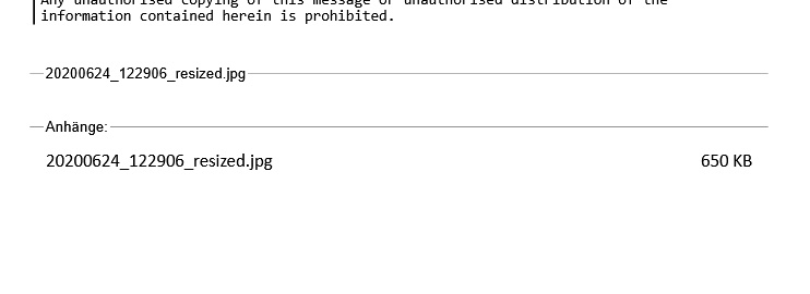

    Leider ohne Erfolg. Brachte nichts, es gibt keine Änderung. Weiterhin der Platzhalter und darunter dann der Dateiname als wäre der Anhang nicht eingebunden.
    Ich habe mal ein Bild gemacht wie es in de Druckvorschau aussieht. Erst der Platzhalter mit dem Dateinamen und dann der Name der Datei so als wenn der Anhang nicht eingebunden wäre. Und Anhänge eingebunden ist aktiviert.
    Es muss mit einer der Updates zusammen hängen, denn früher war das nicht so. (Denke so vor 5 Updates da hatte ich es zuletzt genutzt)
