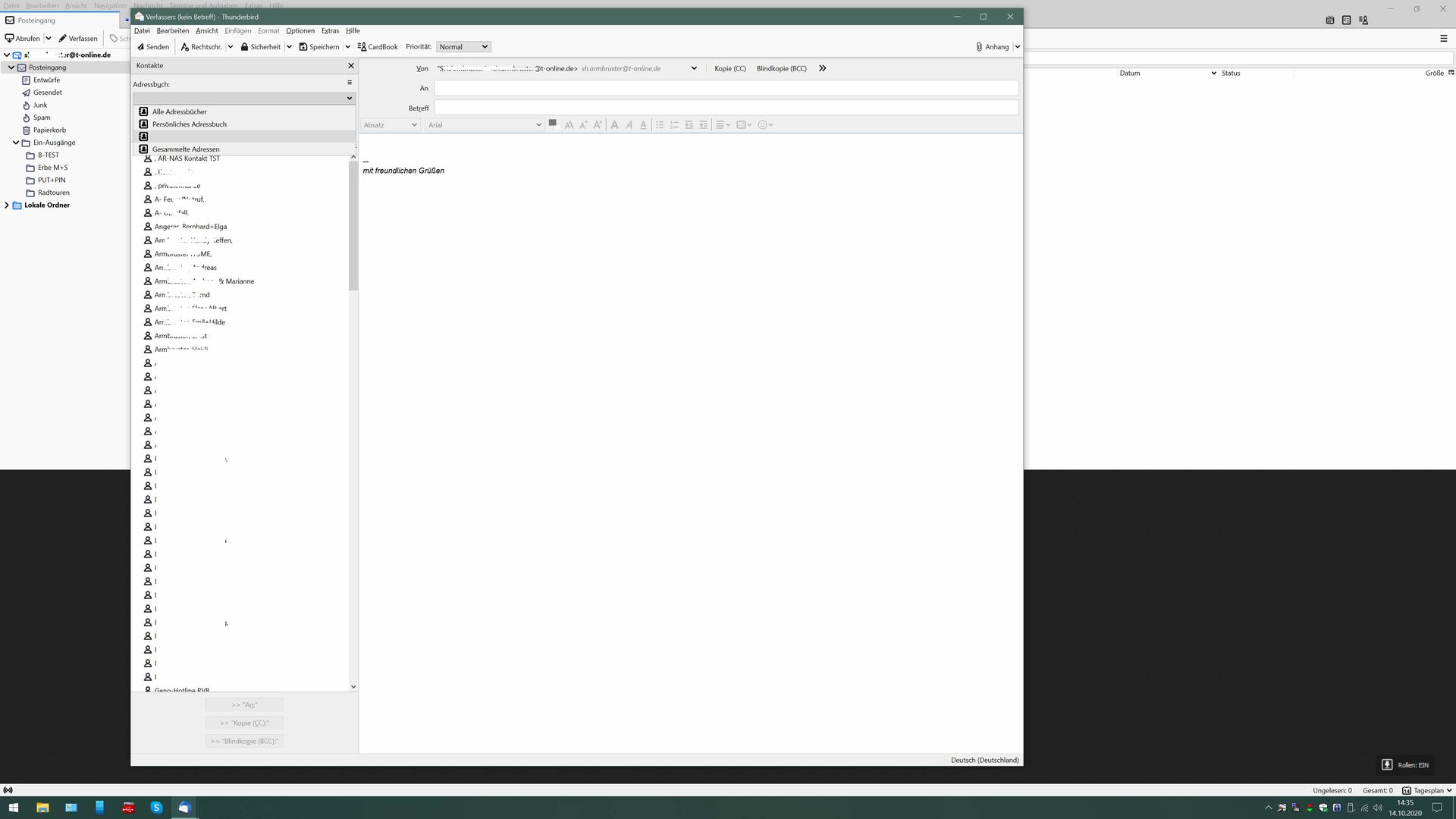

    hast du links oben in der Adressbuch-Sidebar in dem kleinen AB-Dropdown-Menü einen Haken gesetzt vor deinem CardBook-Adressbuch? Normalerweise memoriert TB das vom Benutzer markierte AB und zeigt es beim öffnen eines Verfassen-Fensters automatisch an (in meinem Screenshot heißt das CardBook AB "MacContacts"):
  • ArmbrustS
    16
    24. Feb. 2012
    • 14. Oktober 2020 um 14:30
    wie in der Anlage ersichtlich, war da früher ein (leeres) Adressbuch ohne Namen. Ich habe es gelöscht in der Hoffnung, dass TB jetzt sofort auf das Cardbook AB geht. Leider nicht.
    Ich meine auch, dass der Fehler früher nicht vorhanden war.
    Die Frage wäre jetzt, wie ich das Cardbook AB da rein bekomme ? Neuinstall von Cardbook ?
    In meinem 2. System habe ich den Eintrag nicht gelöscht, das Problem ist aber dasselbe, evtl. weil ich früher ein gemeinsames Profil für beide MTBs hatte, das dann irgendwann vereinzelt werden musste. Ich schaue da nochmal nach + melde mich wieder.

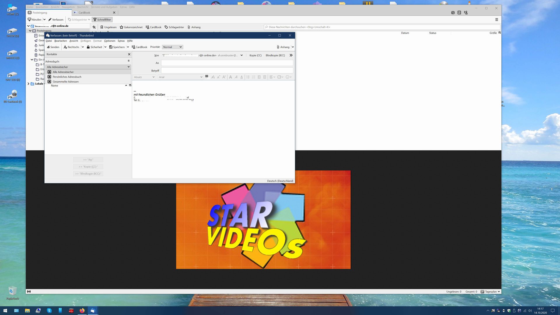

    Hier die Ansicht in meinem 2. System. Man sieht das alte Adressbuch ohne Namen, das ich nicht mehr verwenden möchte.

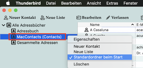

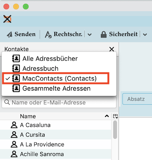

    Wenn du ein CardBook Adressbuch erstellt hast, dann müsste dieses sowohl in der Sidebar eines Verfassen-Fensters als auch im Thunderbird-Adressbuch angezeigt werden.
    In der folgenden Bildschirmkopie aus einem 78er Testprofil sieht man mein TB Adressbuch mit den Standard-AB "Persönliches Adressbuch" (heißt bei mir aus unbekannten Gründen nur "Adressbuch") und "Gesammelte Adressen" sowie dem CardBook-AB "MacContacts". Ich hätte letzterem natûrlich auch einen beliebigen anderen Namen geben können.

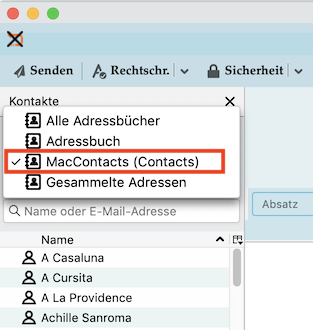

    ich beobachte das Gleiche wie ArmBrustS:
    Wenn ich das erste Mal nach Start von Thunderbird "Verfassen" aufrufe, fehlen in der Adressbuch-Sidebar links die Adressbücher von Cardbook.
    Wenn ich den E-Mail-Entwurf dann schliesse und ein zweites Mal "Verfassen" aufrufe, sind die Einträge zum Cardbook vorhanden.
    Insofern denke ich nicht, dass ich etwas falsch eingestellt habe, sonst müssten die Einträge beim 2. Aufruf von "Verfassen" ja wieder fehlen.

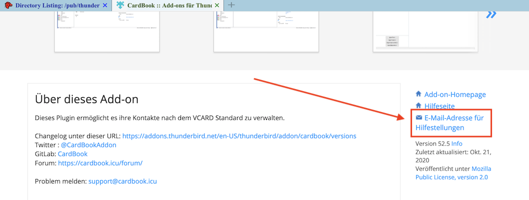

    Wie ich Philippe V direkt erreichen soll, weis ich nicht.

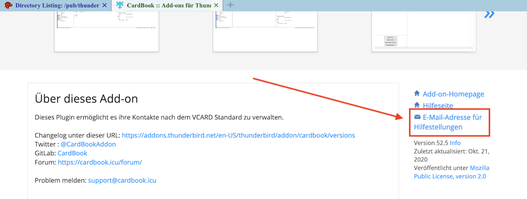

    Warst du schon auf der Add-on-Seite von CardBook https://addons.thunderbird.net/de/thunderbird/addon/cardbook/ und hast auf den Link "E-Mailadresse für Hilfestellungen" geklickt?
    Du müsstest ihm in Englisch oder Französisch schreiben.

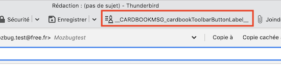

    Ich habe soeben die v52.5 von CardBook in einem neuen Profil mit TB 78.4.0 getestet und kann auch darin euer Problem mit dem nicht angezeigten CB-Adressbuch nicht nachvollziehen. Auch beim ersten Öffnen eines neuen Verfassen-Fensters wird mein CB-Adressbuch immer als mein Standard-AB angezeigt.

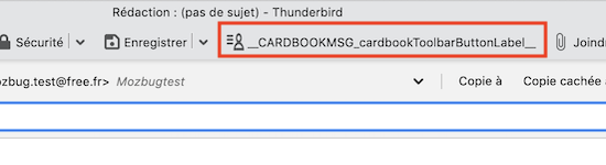

    In der Verfassen-Symbolleiste sehe ich übrigens den gleichen verunstalteten CB Button wie in deinem Screenshot. Es scheint mir, dass diese CB Version einige kleine Bugs hat.

    Im Cardbook-Forum hat der Autor geantwortet:
    "the label would be corrected in new version, and for the contact sidebar, I hope to solve it when the new overlay loader…"
    Es scheint so, dass er beide Probleme kennt, ihc weiß nur nicht was mit "new overlay loader" gemeint ist. Aber warten wirs ab.
