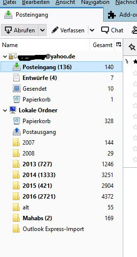

    Bei TB Ordnerstruktur siehst du wie TB derzeit bei mir aussieht. Die alten lokalen Ordner sind alle wieder da.
    Beim Posteingang fehlen diverse Unterordner, sowie die alten Mails aus Eingang und Versendet.

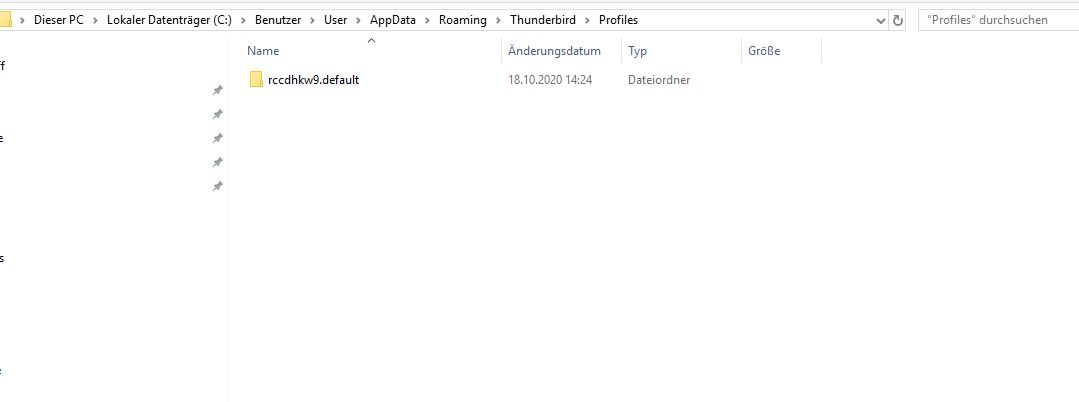

    ich habe nur ein Profil im Profilordner wie man sieht.

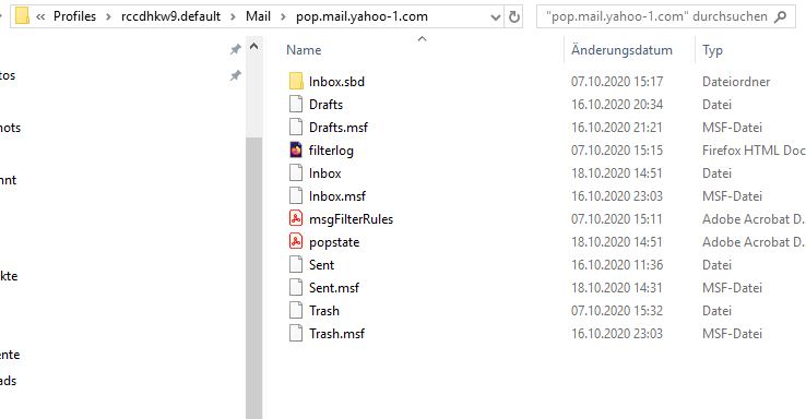

    Der darin enthaltene Mailordner enthält vier Ordner:
    Und wenn ich mir da den Ordner pop.mail.yahoo.com ansehe,

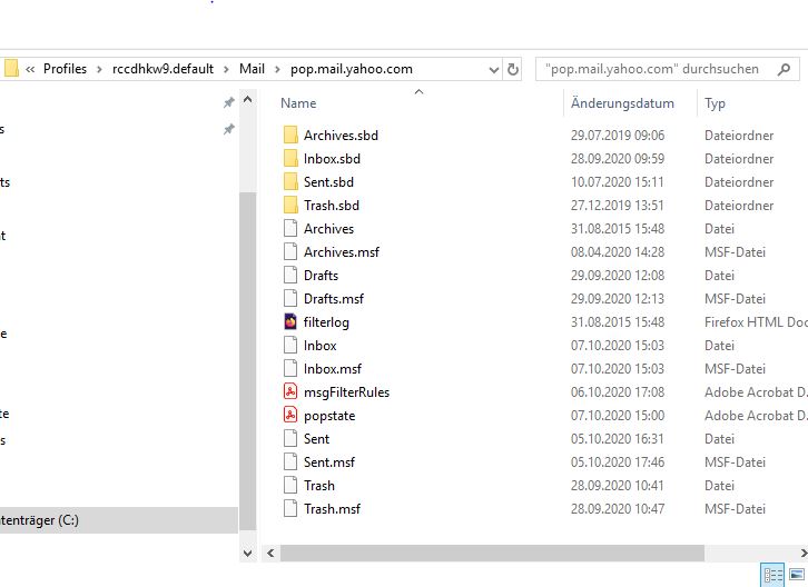

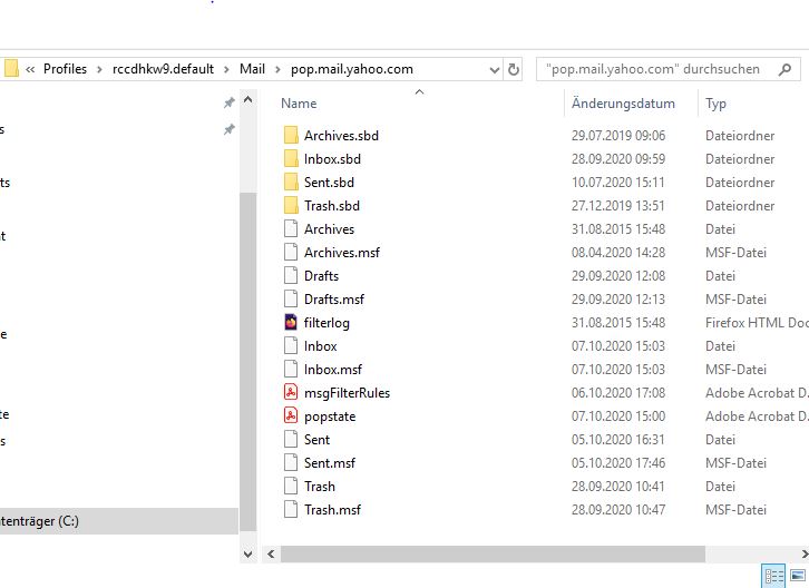

    finde ich in seinem Inboxordner meinen alten Posteingang mit seinen Unterordnern:
    Der alte Posteingang mit Unterordnern, ebenso "Sent", sind also noch da. Oder sind diese Ordner dennoch unbrauchbar??

    Es gibt nur ein Profil, dagegen drei verschiedene "pop.mail.yahoo...." Kontenordner im Ordner "Mail".
    Der Ordner pop.mail.yahoo.de ist alt und wird nicht mehr benutzt, du kannst ihn also vergessen.
    Bei dem Ordner pop.mail.yahoo.de handelt es sich offenbar um den bisher benutzten Kontenordner deiner Yahoo Mail-Adresse, der nicht mehr aktualisiert wird seit du das Konto gelöscht und neu eingerichtet hast.
    Der Ordner pop.mail.yahoo-1.de wurde von TB erstellt, als du das Konto neu eingerichtet hast, es ist also der aktuell von TB benutzte Kontenordner im Profil, in dem seitdem die Nachrichten deiner Yahoo-Adresse gespeichert werden.
    Ob sie brauchbar sind oder nicht, kann man auf Anhieb nicht sagen. Dazu müsste man die Dateigrößen sehen, was nicht der Fall ist. Ich gehe jetzt trotzdem einmal davon aus, dass all diese Mbox-Dateien, die sich in Inbox.sbd und Sent.sbd befinden, nicht beschädigt bzw. nicht leer sind.
    Es geht jetzt darum, die Mbox-Dateien Inbox und Sent sowie die zugehörigen Sammelordner Inbox.sbd und Sent.sbd aus dem alten Ordner pop.mail.yahoo.de in den aktuellen Kontenordner pop.mail.yahoo-1.de zu importieren.
    Dazu schlage ich folgende Vorgehensweise vor (die Manipulationen müssen bei beendetem Programm Thunderbird durchgeführt werden):
    • zur Sicherheit als erstes eine Backup Kopie des Profilordners erstellen und sicher aufbewahren
    • den Ordner pop.mail.yahoo-1.de öffnen, die Dateien Inbox und Sent sowie den Ordner Inbox.sbd kopieren und in den Ordner "Local Folders" einfügen. (Man kann auch pop.mail.yahoo-1.de und Local Folders in zwei Fenstern nebeneinander öffnen und die erwähnten Elemente direkt aus dem einen in den anderen ORdner verschieben).
    • Wenn das erfolgt ist, in pop.mail.yahoo-1.de diese Dateien Inbox und Sent sowie den Ordner Inbox.sbd löschen, ebenso die Dateien Inbox.msf sowie Sent.msf
    • den Ordner pop.mail.yahoo.de öffnen, die Dateien Inbox und Sent sowie die Ordner Inbox.sbd und Sent.sbd in den Ordner pop.mail.yahoo-1.de kopieren bzw. verschieben. Die *.msf Dateien unbeachtet lassen
    • TB neu starten und die Ordner Posteingang und Gesendet darauf überprüfen, ob sie alle älteren (von vor dem Datum der Neueinrichtung des Kontos) Mails enthalten, des weiteren prüfen, ob die Unterordner mit Inhalten angezeigt werden.
    • Danach in die Lokalen Ordner gehen, die jetzt einen Ordner Posteingang und einen Ordner Gesendet besitzen, in denen sich die Mails befinden, die seit der Neueinrichtung des Kontos abgerufen bzw. gesendet worden sind. Wenn erforderlich, diese neuen Nachrichten in die entsprechenden Ordner des Yahoo-Kontos kopieren.
