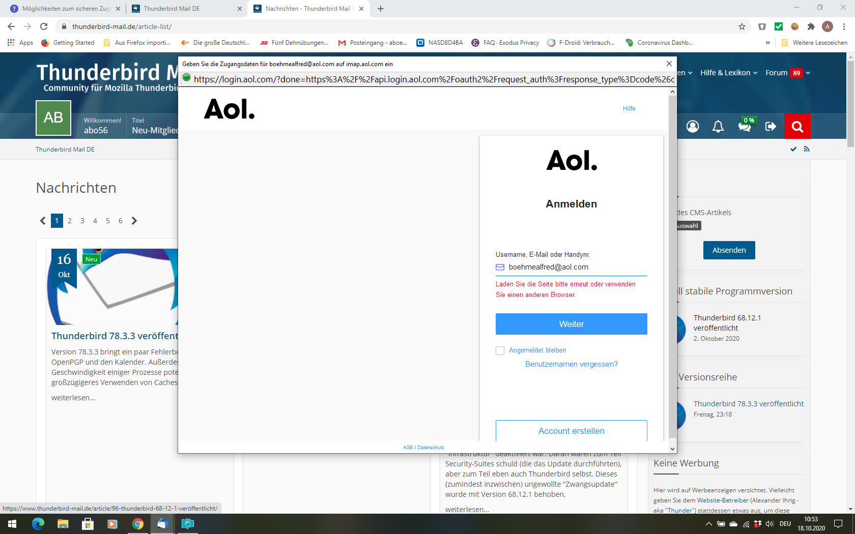

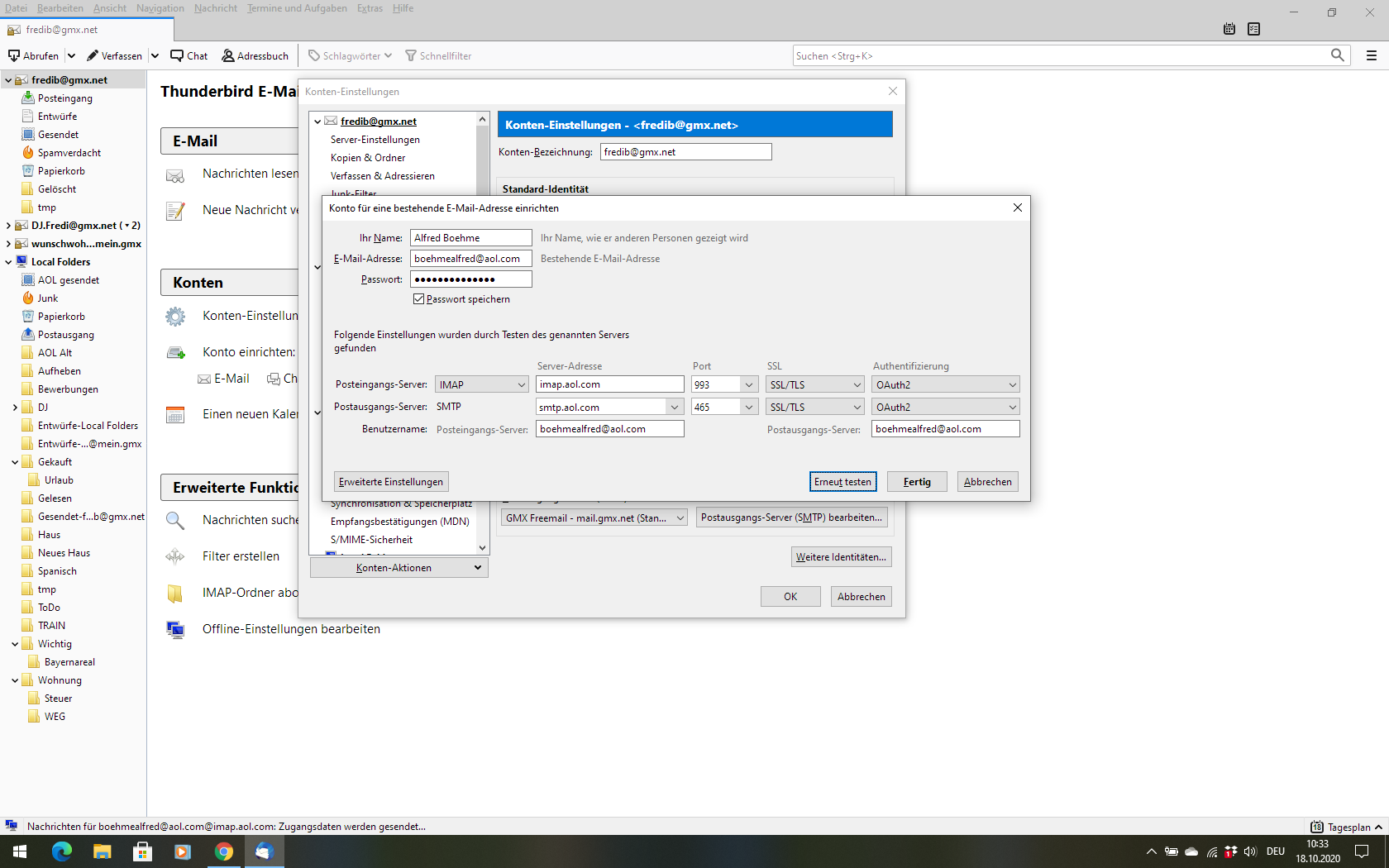

    nachdem mich AOL angeschrieben hat, dass ich meinen Drittanbieter-Zugang anpassen soll, habe ich lt. Anleitung das AOL-Konto in meinem Thunderbird entfernt und will es jetzt neu einrichten.
    Aber nachdem ich alles angegeben habe und auf Fertig klicke, erscheint ein AOL-Login -Fenster, auf dem ich nicht weiterkomme.
    Das soll wohl zum Testen des Passworts dienen, aber soweit komme ich gar nicht.
    Was mache ich da falsch?

    U. a. aus Datenschutzgründen empfiehlt es sich, obige Screenshots mit anonymisierten Daten (Name, E-Mail-Adresse etc.) ins Forum zu setzen.

    Wenn ich mit App-Password ein Passwort generiere und das dann benutzen will, passiert genau dasselbe.
    Wenn ich beim Anlegen des Kontos auf Fertig klicke, erscheint ein Fenster mit der Login-Seite von AOL und wenn ich dort auf Weiter klicke, erscheint der Text: Laden Sie die Seite bitte erneut oder verwenden Sie einen anderen Browser.
