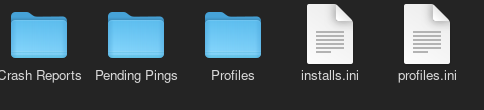

    Anbei ein Screenshot des Windowsbackups.
    MSFreak War so schlau Thunderbird auf dem WIndowslaptop zu deinstallieren :stumm: Versionen anpassen geht also nicht mehr.
    Was du mir empfiehlst hab ich so schon mehrfach probiert, wobei ich es nicht 2x hintereinander probiert hab. (Das macht nen Unterschied?)
