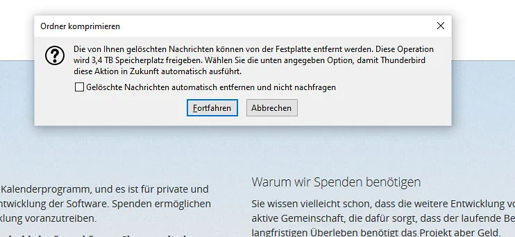

Nach autom. 78 update, TB will 3,4TB gelöschte mails von HD löschen, die hat aber nur 488GB

    ich benutzte Thunderbird viele Jahre ohne Probleme, bis zum autom. update auf 78. Neben den "normalen" Problemen wie Ordnersystem zerschlagen, Zertifikate nicht mehr erkannt scheint TB einen meiner Mailaccounts vollständig zerstört zu haben. Die Mailadresse war im lokalen Ordner angelegt. Alle Mails vor dem update sind weg. Nicht nur auf meinem Rechner sondern auch auf dem Server. :wall:
    Thunderbird im Roaming-Ordner hat nun 111GB. Bei jedem TB start werde ich gefragt, ob ich die 3,4 TB (!) Screenshot von der HD löschen will. Will ich nicht, ich hoffe, dass ich da meine Mails wieder herausbekomme.
    Hat zufällig jemand eine Idee, wie?

    Dieses Missverhältnis im Komprimierungsdialog ist ein Fehler in Thunderbird (schon länger). Er wird u. a. hier und hier auch schon mal besprochen. Allerdings ist das 'nur' eine Falschkalkulation um den Faktor 1.000, deren Zustandekommen noch nicht geklärt ist (soweit ich das bisher mitgelesen habe). Das hat jedoch vermutlich nichts mit Deinem anderen angedeuteten Problem zu tun.
