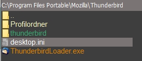

    Bei mir sieht es z.B. so aus

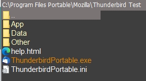

    Wem das zu umständlich ist, hier der portable TB von PortableApps.com https://portableapps.com/apps/internet/thunderbird_portable
