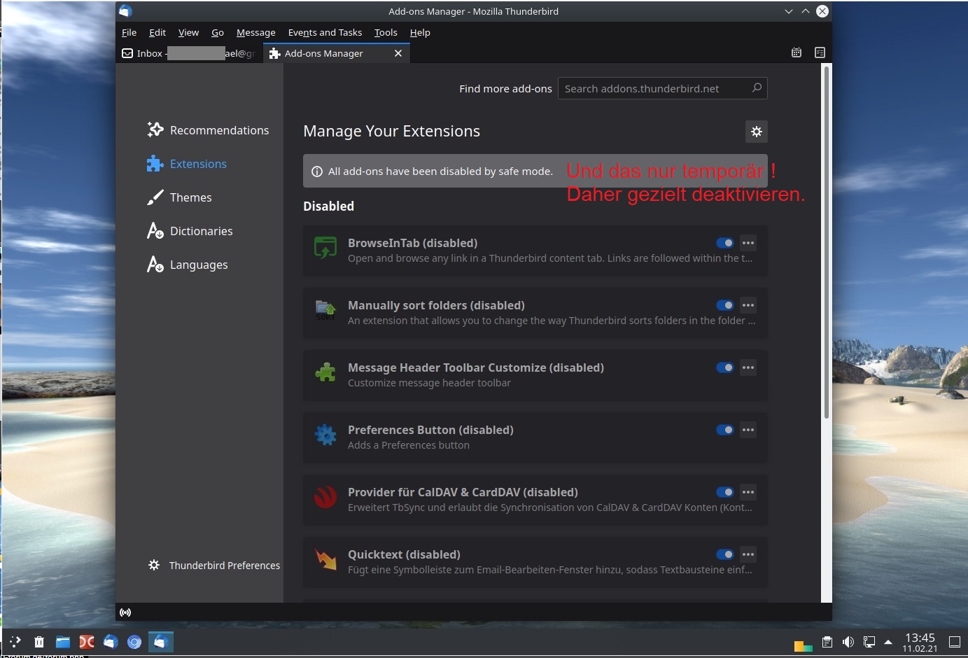

    • 11. Februar 2021 um 12:58
    Zitat von Christian
    das verstehe ich nicht. Wenn ich im abgesicherten Modus bin, sind alle Add-ons deaktiviert
    ... die sind nur temporär deaktiviert. Siehe nachgelieferten Screenshot in #5

    • 11. Februar 2021 um 14:57
    Zitat von Christian
    Einen solch komfortablen Add-on-Manager, wie Du ihn in Deinem Screenshot präsentiert hast, habe ich gar nicht.
    ... das kann nicht sein! Dieser AddOn-Manager ist seit es den TB gibt in jedem Thunderbird enthalten. Wie soll man sonst die AddOns verwalten ? Und schaue dir den Screenshot in #11mit Text genau an, das ist Linux.
    Und außerdem fehlt immer noch der aus #9 gewünschten Screenshot mit dem AddOn-Manager, wie du da hinkommst, kannst du in #5 sehen. Hat sich mittlerweile erledigt :(
