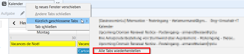

    Rechtsklick auf einen sichtbaren Tab - Kürzlich geschlossenen Tabs - Alle Tabs wieder herstellen (ohne Gewähr, aber ein Versuch kann ja nicht schaden).

    Der Tipp von Road-Runner klappt leider auch nicht, "Tabs wieder herstellen" ist grau.
    Der hätte auch nicht sofort nach dem Schließen geklappt, weil kein Tab mehr dargestellt worden ist.
    Danke für den Tipp, aber "Tabs wieder herstellen" ist grau.

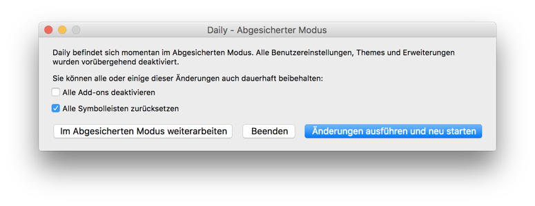

    Starte TB mal im abgesicherten Modus. Sollte das nicht helfen, bleibt wohl nur die Alternative es mit einem neuen Profil zu versuchen. Aber dazu müsstest Du uns vorher mitteilen ob Du POP oder IMAP-Konten hast. Je nachdem welche Kontenart Du hast ist das Wiederherstellen der Mails in einem neuen Profil unterschiedlich.

    Das würde ich auch als ersten Test empfehlen. Man könnte u. U. noch weiter gehen und im Dialog-Fenster zum abgesicherten Modus einen Haken setzen vor "Alle Systemleisten zurücksetzen".
    Hallo Road-Runner,
    danke, hat das Problem leider nicht gelöst.

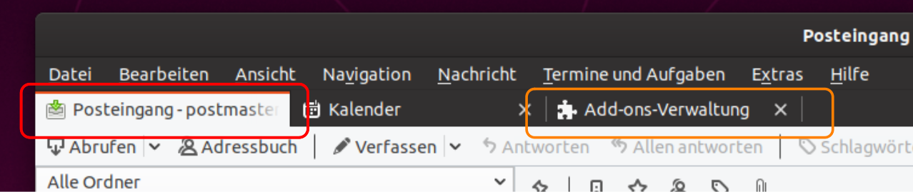

    Danke, hier ist der Scrreenshot.
    Rot umrandet der Tab mit Mailkonten und Ordnern, der nicht sichtbar ist, wenn der orange umrahmte Tab mit den Add-Ons weggeklickt wird.
    Wie zu sehen ist, hat der Tab auch kein "x" zum Schließen, ist aber einfach so.
    Wenn ich den Add-On Tab schließe und die Kalenderansicht aktiviere, ist der Mail-Tab weg.
    Danke, jetzt habe ich dein Problem verstanden, muss allerdings sagen, dass ich so etwas noch nie gesehen habe.
    Wenn ich richtig gelesen habe, besteht das Problem auch, wenn du TB im abgesicherten Modus startest.
    Ich würde jetzt versuchsweise zunächst bei beendetem TB die Datei session.json im Profilordner von TB löschen:
    zum Profilordner gelangst du über Hilfe > Informationen zur Fehlerbehebung > Profilordner > Ordner öffnen, dann TB beenden, im Profilordner xxxxxxxx.default die Dateien session.json und sessionCheckpoints.json lôschen.
    TB neu starten, die selben Tabs wie zuvor (oder auch andere) öffnen und schließen usw. bis du das selbe Problem reproduzieren kannst ....oder auch nicht. Falls das Problem nicht reproduzierbar ist, starte TB merhmals neu und teste das Schließen von Tabs.
    Wenn das Problem wieder auftritt, gehe wieder in den Profilordner, verschiebe die Datei xulstore.json vorübergehend auf den Desktop, starte TB und versuche, das Problem zu reproduzieren. Wenn es wieder auftritt, kannst du die neu erstellte Datei xulstore.json im Profilordner wieder durch die auf dem Desktop ersetzen.
    Der nächste Schritt wäre der Test in einem neuen Profil, in dem das geschilderte Problem mit fats hundertprozentiger Wahrscheinlichkeit nicht mehr auftreten wird.
    Danke, auch das hat nix gebracht.
