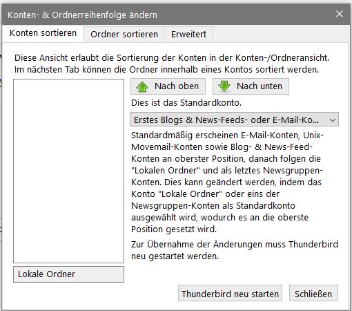

    Hallo Micha,
    das eigentliche Problem für mich besteht darin, dass ich es nicht schaffe, meine Konten neu zu sortieren.

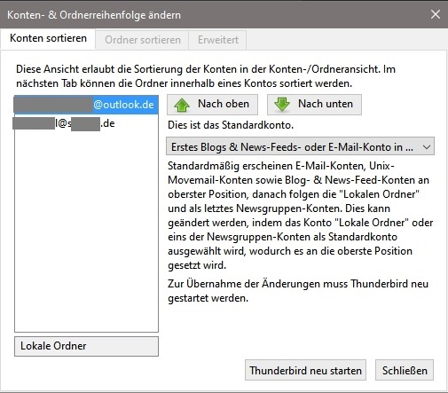

    Leider kann ich dein Problem nicht nachvollziehen, da es bei mir einwandfrei funktioniert.
    TB 78.8.0
    Manuelly sort folders 2.0.6
    323
    6.061
    • 2. März 2021 um 09:28
    Hallo mgraeme ,
    nutzt Du eventuell weitere Add-ons?
    Es besteht immer die Möglichkeit, dass eine weitere installierte Erweiterung das Funktionieren einer anderen Erweiterung einschränkt oder gar ganz blockiert.
    Wie bei MSFreak funktioniert bei mir Manuelly Sort Folders (2.0.6) unter Tb 78.7.1 bzw. Tb 78.8.0 einwandfrei. Bei mir unter Linux Mageia 8 x86_64.

    Ich nutze Mail Merge, Provider für Google Kalender, QuickFolders und Später senden, die ich jetzt erst einmal alle deaktiviert habe.
    Bei mir werden in "Manually sort folders" im linken Fenster die E-Mail-Konten nicht angezeigt, so dass es auch keine Möglichkeit gibt, sie neu zu sortieren.
    Hat jemand noch eine Idee, wo bei mir der Fehler liegen könnte? Bei MSFreak ist ja deutlich sichtbar, dass da ein E-Mail-Konto im Fenster steht.
    • 2. März 2021 um 10:37
    Schon einmal das AddOn deinstalliert, den danach TB neu gestartet und dann das AddOn wieder neu installiert ?
    Alternativ mal ein neues (zusätzliches) Testprofil erstellen und dann testen.

    Im Testprofil funktioniert das Addon (manually sort folders).
    Was sollte ich jetzt tun? Wie kann ich den Fehler im alten Profil abstellen?
    • 2. März 2021 um 12:20
    ... das wird dir vermutlich keiner sagen können, weil keiner von uns weiß, wo der Fehler im Profil ist.
    Ich würde jetzt das neue Profil Stück für Stück wieder neu aufbauen.

    Doch noch eine Frage, wie kann ich meine lokalen Ordner - davon habe ich ziemlich viele - in das neue Profil transferieren?
    • 2. März 2021 um 17:25
    Den Ordner (rot) ..\Mail\Local Folders\.. aus dem alten Profil in das Neue kopieren.
