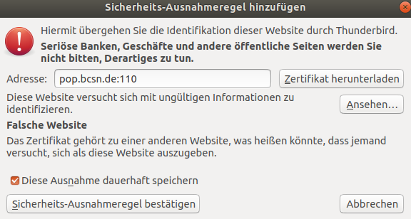

    • Thunderbird-Version (78.8.0):
    • Betriebssystem + Version: Ubuntu 18.04.5 LTS
    • Version des Add-ons:
    Beim Abrufen der Mail kann ich den Butten Sicherheits-Ausnahmeregel zwar klicken aber es passiert nix mehr.
    Wie kann ich die Sicherheits-Ausnahmeregel in der neuen Thunderbird version einstellen. mit der 68.10 funktioniert es

    Der button links unten reagiert nicht.

    Wenn ich die Ausnahme versuche in der Zertifikatsverwaltung hinzuzufügen geht es auch nicht. Der hängt bei Überprüfe Information (Identifikation der webseite wird versucht)
    Mit einem Windows Rechner (da kommt die selbe Abfrage nach außnahme hinzufügen aber drücken des buttons funkltioniert da) und der alten 68 version geht es.
    Was versucht der da zu überprüfen. Ich möchte eine Ausnahme einrichten, da sage ich das ich nix überprüfen möchte. Ich verstehe das nicht.

    Hast du das Zertifkat heruntergeladen?

    Hab ich probiert aber da läd er ewig und nix passiert

    Na, dann weißt du auch, weshalb du die Ausnahme nicht hinzufügen kannst. Wenn schon das Herunterladen des Zertifikats nicht gelingt, kann man schwerlich eine Ausnahme dafür festlegen.
    Die Frage ist, weshalb der Download nicht gelingt. Da kann ich aber nur raten. Aufgefallen ist mir:
    Zitat von Destiniy
    Thunderbird-Version (78.9):
    Das ist nicht der Version aus der Distribution. Du hast sie nicht zufällig aus einem Snap Store?

    Was die Ausnahmeregel betrifft, bist hier vermutlich nicht im richtigen Forum unterwegs. Wenn der Thunderbird das Zertifikat nicht herunterladen kann, dann kann er logischerweise auch keine Ausnahme erstellen, denn dazu müsste er das Zertifikat ja haben. Du müsstest also zunächst herausfinden, was den Thunderbird daran hindert, das Zertifikat herunterzuladen.
    Du könntest versuchen, es direkt beim Provider zu bekommen (download über den Browser) und es dann manuell zu importieren. Ob das klappt und ob dein Provider das Zertifikat zum Download anbietet, weiß ich nicht.

    Natürlich geht das auch in der 78. Wenn das nicht ginge, hätten viele Nutzer ein wirklich großes Problem.
    Du hast aber ein grundsätzliches Verständnisproblem. Eine Ausnahme heißt nicht, dass kein Zertifikat mehr verlangt wird. Das Zertifikat wird ja für die Verschlüsselung zwingend benötigt.
    Ausnahme heißt nur, dass der Thunderbird auch eines akzeptiert, das er z.B. aufgrund eines fehlenden Herausgeberzertifikats o.ä. , normalerweise nicht akzeptieren würde. So oder so, er muss dieses Zertifikat dazu herunterladen können. Sonst kennt er den zu verwendenden Schlüssel ja gar nicht.
    Und was genau macht jetzt den Unterschied zwischen 68 und 78 auf dem selben Ubuntu Rechner? Verlangt die 68er version kein Zertifikat?

    Natürlich benötigt sie ebenfalls der Zertifikat. Ich hatte oben schon versucht, dir zu erklären, dass darin die Schlüssel stecken. Ohne Schlüssel keine Entschlüsselung, also keine Kommunikation möglich.
    Es gibt einen Unterschied darin, dass bestimmte Zertifikate grundsätzlich nicht mehr akzeptiert werden. Siehe den dicken roten Hinweis oben. Aber gemäß #9 hast du das ja bereits ausgeschlossen.
