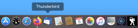

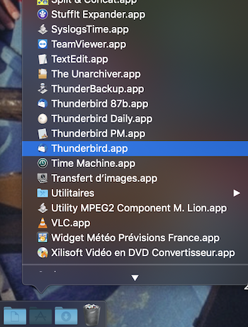

    Hast du schon versucht, Thunderbird über den Pfad Dock (oder Finder) > Programme > Thunderbird zu starten ?
    Hat dein Thunderbird im Dock das gleiche Symbol wie im folgenden Screenshot oder hat es ein generisches App-Symbol mit einem großen A darin wie die rechts daneben liegende App (bei der es sich übrigens um meinen TB Profil-Manager handelt) ?
    Wenn du Thunderbird über den Ordner Programme (im Finder oder im Dock) starten kannst, ist alles in Ordnung und das Problem wird vermutlich vom Dock-Ikon selber verursacht. Ich würde es dann einfach entfernen über das Rechtsklick-Menü, den Programme-Ordner öffnen, Thunderbird.app erneut ins Dock ziehen und danach versuchen, TB per Klick auf sein Symbol im Dock zu starten.

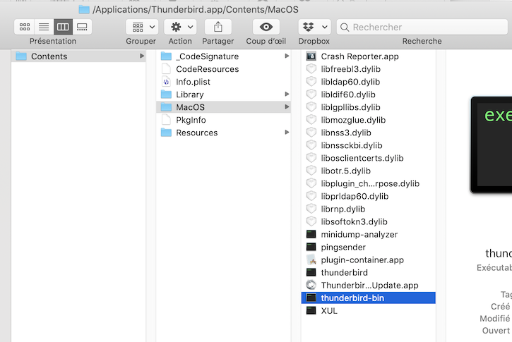

    Mir ist so etwas noch nie begegnet. Kannst du mir mal erklären, wie du an thunderbird-bin ran kommst ?
    Etwa über diesen Pfad : Rechtskllick auf Thunderbird.app > Inhalt des Pakets anzeigen ?

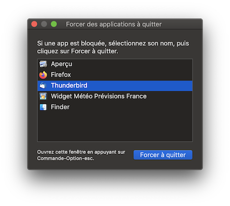

    TB friert ein (ohne Zugriffsmöglichkeit auf Error Report innerhalb TB) bei Doppelklick auf das Docksymbol und Doppelklick auf Thunderbird.app im Programmordner.

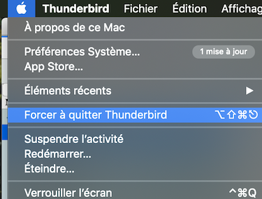

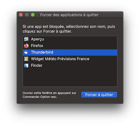

    Das heißt, du musst über das  Menü oder den Aktivitäts-Monitor ein force-quit machen ?
    Genau so. Als TB einfror, habe ich über rechts klick - Programm sofort beenden TB beendet.
    Nein, da verwechselst du zwei Dinge. Ich kenn auch keinen R-Klick
    Ich habe dich gefragt, wie du darauf kommst, Thunderbird über thunderbird-bin zu starten. Das ist sehr ungewöhnlich und dazu müsstest du sozusagen in die Eingeweide von Thunderbird.app gehen.
    Wenn TB einfriert, dürften seine Menüs nciht mehr reagieren, sonst kann man nicht von Einfrieren reden. Wenn TB nicht mehr reagiert, hat man nur noch die Möglichkeit ihn über das Apple Menü und Force-Quit (ich kenne den deutschen Ausdruck dafür nicht) oder über den Aktivitâts-Monitor zu beenden. In meinem Screenshot ist TB nicht blockiert, aber ich wollte aufzeigen, was ich unter Force-Quit verstehe.

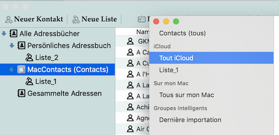

    Ich habe aber den Eindruck, dass Untergruppen in den iCloud-Kontakten nicht als Gruppe übertragen wurden.

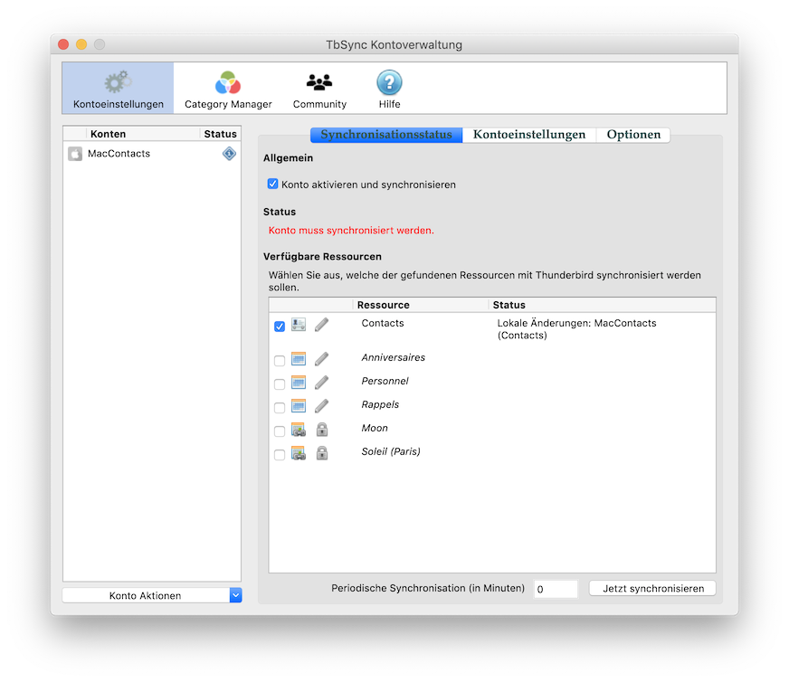

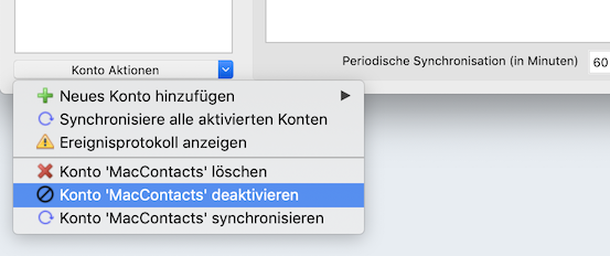

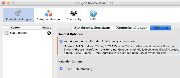

    Das ist richtig, die "Gruppen" der macOS "Kontakte" werden von TbSync nicht automatisch als "Listen" synchronisiert.

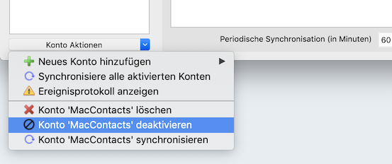

    Dazu muss man zunächst über Extras > Synchronisationseinstellungen (oder TbSync unten rechts in der Statusleiste) das TbSync Fenster aufrufen, dann über das Dropdown-Menü "Konto Aktionen" das Konto deaktivieren :

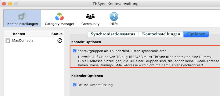

    Sobald das Konto deaktiviert ist, die Kategorie "Optionen" öffnen und einen Haken setzen bei "Kontaktgruppen als Thunderbird-Listen synchronisieren"
    Zum Schluss das Konto reaktivieren und neu synchronisieren.
    Bei mir wurde die Gruppe meiner "Kontakte" auf diese Weise erfolgreich synchronisiert
