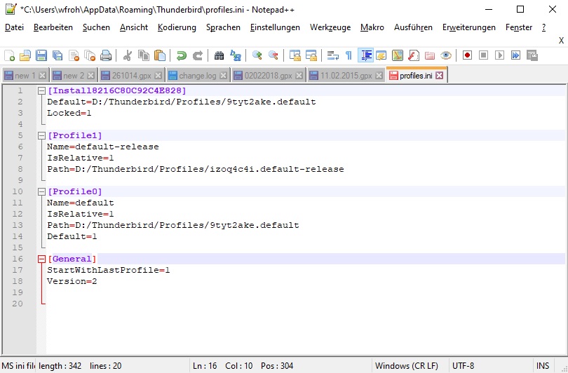

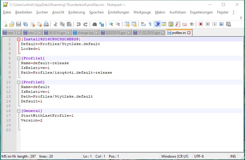

    ich möchte den Profilordner von C auf D verschieben.
    Bin mir aber etwas unsicher.
    Der Pfad zum neuen Ordner lautet:
    D:\Thunderbird\Profiles\9tyt2ake.default
    Anbei die Daten des Editor.
    Was muss ich konkret im Editor eintragen ?
    Gruss Werner
      • 105,98 kB
      • 817 × 536
    • 14. März 2021 um 10:50
    Du musst nur vor Profiles jeweils D:/Thunderbird/ setzen, dann sollte es klappen.
    Achte bitte auf den Slash (kein Backslash)

    Das soll dann so aussehen ?
    Den Profilrdner in C kann ich dann löschen ?

    Also sollten die Einträge im Editor so aussehen ?

    Nach der Änderung im Editor kommt die Meldung Profil nicht vorhanden.

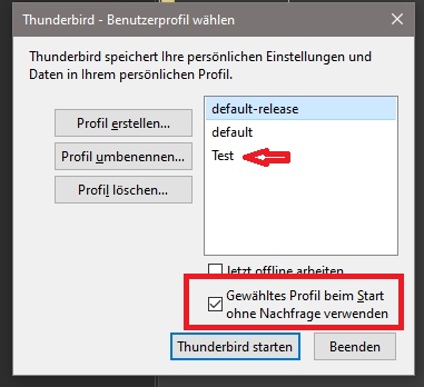

    • 14. März 2021 um 13:24
    Versuche bitte mal diesen Weg:
    Kopiere das aktuelle Profil an deinem gewünschten Ort und benenne das Original-Profil um.
    Dann rufst du den TB mit dem Profilmanager auf "C:\Program Files (x86)\Mozilla Thunderbird\thunderbird.exe" -p
    Im Profilmanager erzeugst du ein neues Profil mit einem aussagekräftigen Namen und dann über Ordner wählen ... suchst du im Explorer das kopierte Profil und drückst auf OK bzw. Übernehmen.
    So sollte es eigentlich funktionieren, kann es aber wegen meiner portablen TB dies nicht nachvollziehen.
    Nachtrag:
    Gerade in einer VM getestet, so funktioniert es.
    Beim Testen hier erst einmal den Haken rausnehmen
    3 Mal editiert, zuletzt von MSFreak (14. März 2021 um 13:45) aus folgendem Grund: Nachtrag
    Nein, Du hast den / (Slash) verwendet und nicht den \ (Backslash), der Backslash ist bei absoluten Pfaden erforderlich, außerdem hast Du IsRelative nicht auf 0 gesetzt, sondern auf 1 gelassen.

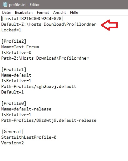

    • 14. März 2021 um 14:28
    ... wenn du meinen Tipp in #13 umgesetzt hast, kannst du in der profil.ini nachschauen wie es dann aussehen soll. Bei mir greift in einer VM der TB auf einem Profil im Hostrechner zu.
