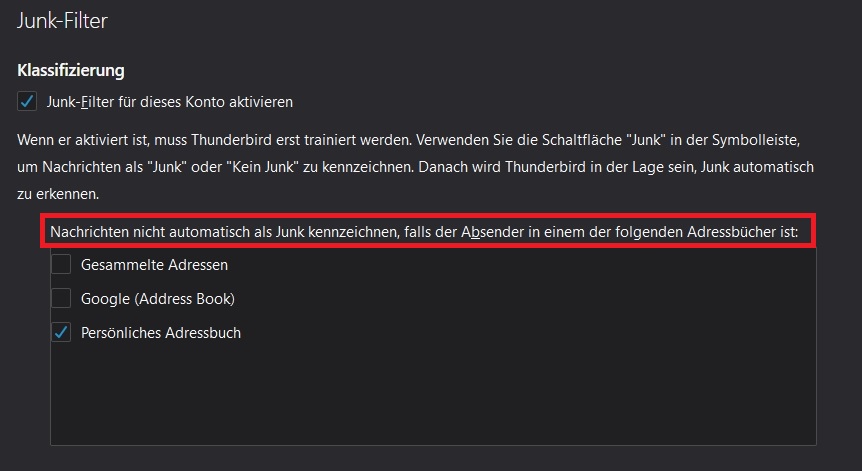

    Trage doch diesen bewussten Absender in den Kontakten ein, dann sollte dieser nicht mehr als Spam deklariert werden.
    Den Junk-Filter erreichst du in den Konteneinstellungen

    Aber du hast Recht, deine Bildschirmkopie zu zeigen. Vielleicht hat Pilus keine Haken gesetzt bei den Adressbüchern ?

    also, zunächst einmal ist ein haken für das Adressbuch!

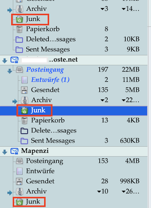

    Du redest von Anfang an von einem "Spam-Ordner". Bei mir heißen die von Thunderbird erstellten Ordner "Junk", sowohl in POP- als auch in IMAP-Konten.
    Da IMAP Server oft ihre eigenen speziellen Ordner haben, kann es sein, dass es sich um einen vom Postfachanbieter angelegten Ordner handelt und dieser "Spam" heißt ?

    In TB heisst der Ordner natürlich Junk! Beim Provider all-inkl.com heisst der Ordner SPAM. Junk-Ordner lokal im TB wird mit SPAM-Ordner bei all-inkl.com synchronisiert. Funktioniert prinzipiell auch einwandfrei! Das rote Dreieck wird im Webmailer bei all-inkl.com angezeigt, nicht im Junk-Order bei TB. Der gut laufende Support bei all-inkl.com kann bei sich keine Fehler sehen. Dies deckt sich mit meiner beobachtung, dass der Webmailer bei geschlossenen TB die Mails auch im Posteingang belässt. Erst wenn ich TB starte, wird die Email in den Junk / SPAM Ordner verschiebt. Daher ist das ziemlich sicher ein lokales Problem bei TB! Irgendwo werden diese Emails als Spam geflagt und in den Junk/Spam Ordner verschoben. Also TB verschiebt die Email! Selbst bei ausgeschalteten Junkfilter! Die Adressaten sind im Adressbuch und in den Filtern gibt es auch keine Regel, die diese Adressen betrifft!
