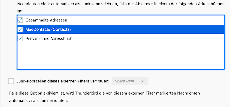

    Seit den letzten 2 oder 3 Updates arbeitet der Junkfilter nicht mehr richtig.
    Konteneinstellung -> Junk-Filer -> aktiv -> Persönliches Adressbuch
    Es wird keine Adresse automatisch als Junk erkannt, die nicht im persönlichen
    Adressbuch steht.
    So verstehe ich die Einstellungen. Das hat auch ewig funktioniert.
    Mache ich etwas falsch?
    Adressbuch steht.
    Heißt das, dass es deinem Verständnis nach so funktionieren sollte ?
    Mit anderen Worten, alle Adressen, die nicht deinem Persönlichen AB stehen, sollten von TB als Junk deklariert werden ?
    Ich interpretiere das anders : eine Adresse, die sich in meinem Persönlichen AB (oder in meinen anderen AB) befindet, sollte von TB nicht als Junk bezeichnet werden (was leider trotzdem ab und an vorkommt.
    • 15. März 2021 um 16:43
    dann verstehst Du sie falsch. Der TB-Junk-Filter ist ein Bayesscher Filter, der Mails anhand bestimmter Kriterien als Spam klassifiziert. Mit der Angabe eines Adressbuchs kannst Du TB anweisen, dass Mails von Absendern, die in dem/den angegebenen Adressbüchern stehen, nicht als Spam eingestuft werden. Das ist also eine sogenannte Whitelist (Ausnahmeliste).
    Das kann nicht sein, weil das schon immer so funktioniert.
    Ja. Du musst den Junk-Filter trainieren.
