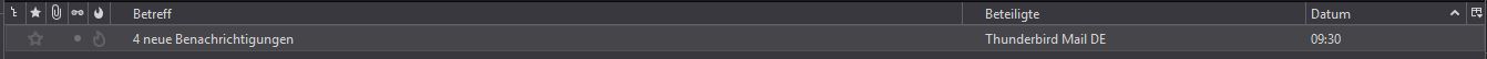

    • 4. April 2021 um 08:49
    und es wird noch seltsamer!
    Nach dem Löschen der .msf-Datei (MailDir) im Windows-Explorer wird die persönliche Spalteneinstellung zurückgesetzt und muss neu übernommen werden.

  • Stylist
    • 5. April 2021 um 09:56
    Im Gegensatz zum Löschen der "Inbox.msf Datei werden beim "Reparieren" eines Ordners die persônlichen Spalteneinstellungen nicht zurück gesetzt.
    dies ist leider nicht richtig, auch beim Reparieren eines Ordners werden die Spalteneinstellungen zurückgesetzt, eben noch einmal getestet.

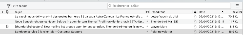

    • 5. April 2021 um 13:17
    Versuches es mal in einem POP-Konto ;)
    EDIT: Video wieder entfernt da zu unscharf für das Forum.
