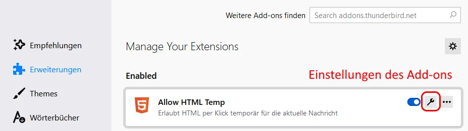

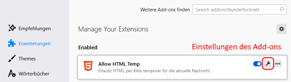

    Falls die Einstellungen des Add-ons gesucht werden, findet man diese ab den aktuellen Beta-Versionen (und somit auch im Thunderbird 91) hier:
    7.319
    • 22. April 2021 um 12:34

    • 22. April 2021 um 12:43
    Hallo Thunder,
    leider wird diese Einstellung mit der Version 7.0a1 im aktuellem Nightly (90.0a1) nicht angezeigt.
    In der Beta 89 ist sie vorhanden. Das selbe habe ich heute mit dem PrintingTools NG 2.0.5 festgestellt.

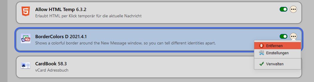

    Uppps.... Nein, jetzt habe ich das fehlende Icon auch (nicht mehr) bei normaler XPI-Installation des Add-ons unabhängig vom Add-on-Debugging. Der Fehler besteht sowohl in 89 Beta 1 als auch im aktuellen Daily. Vermutlich ein Problem der WL-API? Das Icon fehlt, sobald man den Add-on-Manager geschlossen und wieder geöffnet hat.
  • jobisoft
    239
    905
    18. Aug. 2016
    • 22. April 2021 um 13:35
    Gut, das heißt reproduzierbar. Ich gucks mir an.

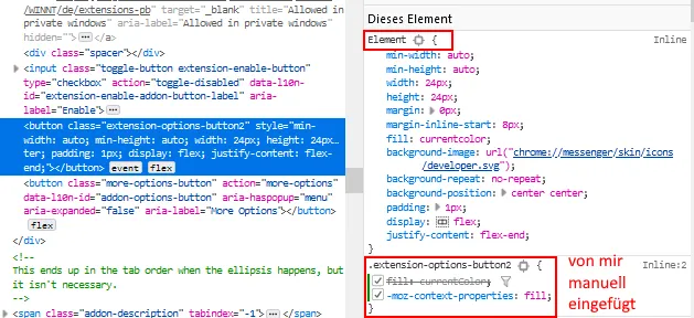

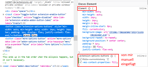

    jobisoft
    Das Werkzeug-Icon des Buttons für die Einstellungen wird im Dark-Mode leider schwarz auf dunklem Grund dargestellt. Es müsste aber wohl weiß auf dunklem Grund werden. Dies passiert nur bei den WL-API Add-ons, aber nicht bei den echten MailExtensions.
    7.319
    • 24. April 2021 um 21:24
    Zitat von Thunder
    jobisoft
    In den Entwicklerwerkzeugen sehe ich folgendes:
    Dein per WL-API eingefügter Button hat die Klasse extension-options-button2. Das ist ja wohl korrekt. Aber: Es fehlt dann letztlich das CSS mit den ganzen CSS-Regeln für .extension-options-button2. Statt dessen sind (fast alle Regeln direkt am Element. Dort fehlt dann aber komischer Weise folgende Zeile: -moz-context-properties: fill;.
    7.319
    • 24. April 2021 um 21:51
    Ist es wirklich notwendig, dass die Klasse mit der 2 von der eigentlich originalen CSS-Klasse unterschieden wird? Wenn ich im Code der API die 2 entferne, scheint es im Daily ganz normal zu funktionieren. Dann wird das originale CSS von Thunderbird für den Button verwendet und es kann auf die ganzen Zeilen für das Hinzufügen des CSS an das Element in der API verzichtet werden. Es scheint mir, dass die eine Zeile Probleme beim Hinzufügen per JS macht.
