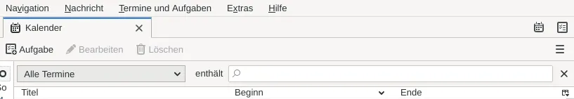

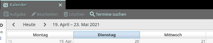

    Gibt es in Lightning bzw. im Thunderbird Kalender eine integrierte Suche um ein Termin zu finden, bzw. zu suchen.
    Wenn nein, kennt jemand ein Addon dazu?

    Ist doch integriert.

    Ja ich gebe es zu, ich bin Blind. :-)
    Das helle weiß in hellgrau hat mich das übersehen lassen.

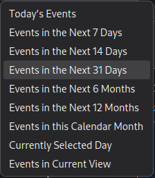

    Zitat von W.Lever
    Ich habe ein ähnliches Problem: seit dem Upgrade auf Thunderbird 115.x - seit dem 13.09.2023 werden wiederholende Termine also Serien-Termine nicht mehr gefunden.
    d.h. wenn ich nach einem Stichwort suche bekomme ich alle Kalendereinträge die älter als 13.09.2023 sind - neuere Kalendereinträge - obwohl die schon lange im Kalender drin stehen (Terminserien seit Januar 2023) werden nicht mehr gefunden. ...
    Wenn ich es richtig verstanden habe, wird dies Verhalten nicht mehr korrigiert, da es "alle zukünftigen Termine" bald nicht mehr geben wird. Statt dessen kann man dann nur noch Termine der nächsten 6/12 Monate suchen. Ich fände eine Suche nach "alle zukünftigen Termine" aber auch besser.
