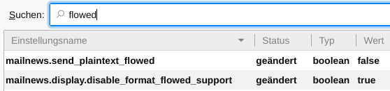

    Hi @Stylist,
    schau mal in Konfiguration bearbeiten… ob die → mailnews.send_plaintext_flowed Pref auf false steht, wenn nicht auf false umstellen.

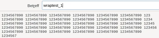

  • B. Mueller
    • 1. Mai 2021 um 11:31
    Zitat von Stylist

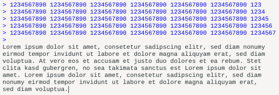

    ich hatte es bisher so verstanden, dass bei einer Reintext-Mail ein Zeilenumbruch nach 72 Zeichen erfolgt.
    Das ist davon abhängig, ob ein Leerzeichen oder ein Bindestrich im Text vorhanden ist und zusätzlich von der Länge des «Überhangs».
    Zur Verdeutlichung des Überhangs ein Beispiel:
    Das Bild stammt aus dem Erstellungsfenster der Testmail.
    Gesendet sieht es in diesem Fall dann so aus:
    Und auch im Quelltext sieht es genauso aus.

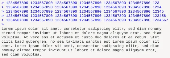

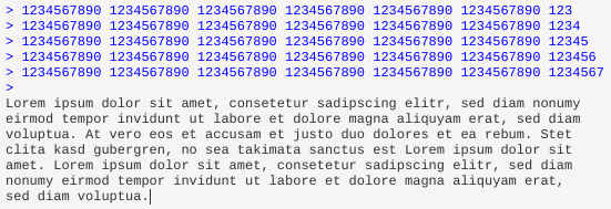

    Beim Antworten entstehen nicht, wie erwartet, unschöne Zeilenumbrüche:
    Auch bei diesem «Random Text» kann man gut erkennen, daß die Zeilenlänge (72 Zeichen) erst zum Tragen kommt, wenn der «Überhang» wiederum 5 oder mehr Zeichen enthält.

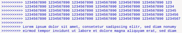

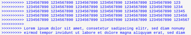

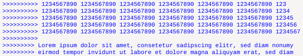

    Das funktioniert so bis 10 Quoteebenen (weiter habe ich es nicht getestet):
    Meine Testbedingungen: Thunderbird 78.10.0 (32 Bit) unter Linux, Festbreitenschrift Größe 12, Zeilenlänge/-umbruch Standard (72). Das Textfenster ist jeweils deutlich breiter als in den Screenshots zu sehen.

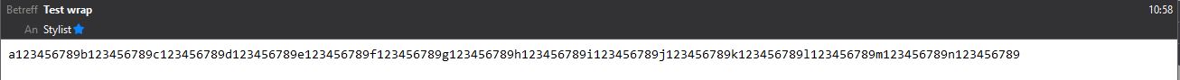

    es wird immer seltsamer!
    mailnews.send_plaintext_flowed = true
    Beim Verfassen erfolgt der Umbruch, im Gesendet-Ordner und im Posteingang gibt es keinen Umbruch
    Im Quelltext der Eingangs-Mail
    Content-Type: text/plain; charset=utf-8; format=flowed

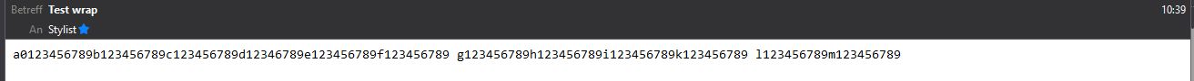

    mailnews.send_plaintext_flowed = false
    Beim Verfassen der Mail, im Gesendet-Ordner und im Posteingang erfolgt der Umbruch
    Im Quelltext fehlt natürlich 'flowed'.

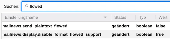

    Das Thema «format=flowed» ist schon sehr alt. Die Frage danach hat mich dazu gebracht, mal genauer hinzuschauen, und tatsächlich:
    Diese geänderten Schlüssel schleppe ich so schon seit der Zeit mit, als PGP Verschlüsselung noch «inline» stattfand - «format=flowed» war damals ein echtes Problem.
