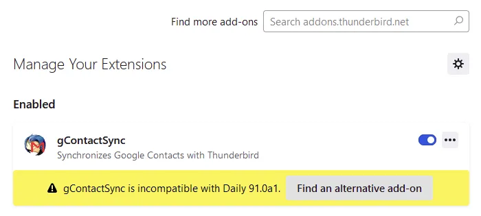

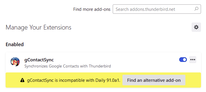

    • 2. Juli 2021 um 21:58
    Im heutigen Daily gelandet:
    Der Button öffnet dann den extension finder und präsentiert potenzielle Alternativen.
    Wenn ihr Alternativen kennt, bitte hier Bescheid geben, oder wie im letzten Post beschrieben direkt selber eintragen. Je mehr Einträge die Datenbank hat, desto hilfreicher wird das Tool.
