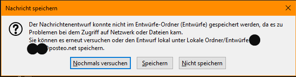

    Ich habe das Problem wenn ich eine Email schreibe und es ist eine Email von Posteo gesetzt dann kommt immer die Meldung das der Nachrichtenentwurf nicht gespeichert werden kann. Wenn ich Email aber von Magenta oder GMX wähle passt funktioniert es ohne Probleme. Anbei ein Screenshot.

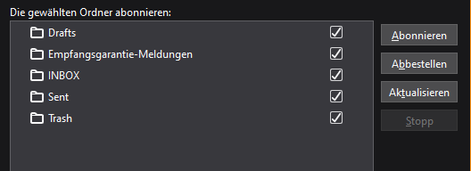

    So sieht es bei Posteo direkt aus:
      • 5,67 kB
      • 935 × 35

    das gleiche Problem nervt mich schon seit dem 30. Mai 2021 beim Schreiben von T-online Nachrichten innerhalb von TB.
    Unter Lokale Ordner wurde der Ordner Entwürfe-T-online angelegt in dem offensichtlich bei jedem Klick auf Speichern im Info-Fenster
    Nachricht speichern
    Der Nachrichtenentwurf konnte nicht im Entwürfe-Ordner (Entwürfe) gespeichert werden, da es zu Problemen bei dem Zugriff auf Netzwerk oder Dateien kam.
    ein Entwurf angelegt wurde, bzw. wird.

    Nachricht speichern
    Die Meldung quittierte ich mit einem Klick auf Speichern.
