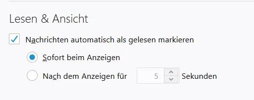

    Nehme hier bitte mal den Haken raus

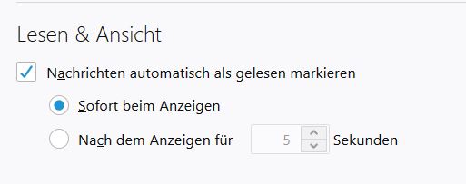

    • 1. November 2020 um 10:57
    Du hast nach deinem Screenshot zu urteilen den Haken nicht rausgenommen, das hatte ich dir aber in #2 geschrieben.

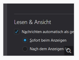

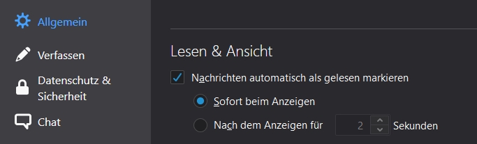

    • 1. November 2020 um 11:30
    Die Einstellung ist für das Problem sicherlich nicht verantwortlich, denn dann müsste alle Tb-User das Problem haben und ich habe das Problem trotz des dort gesetzten Hakens nicht.

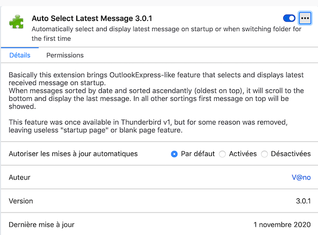

    • 1. November 2020 um 12:37
    Wenn das AddOn "Auto Select Latest Message" installiert, die Nachrichtenvorschau aktiviert und der Haken gesetzt ist, werden sofort ankommende Mails als gelesen gekennzeichnet.
    Alternativ kann man den Timer ja erhöhen.

    • 1. November 2020 um 15:00
    es sei denn, du vermutest jetzt, dass der TE dieses von dir erwähnte Add-on installiert hat.
    ... genau so ist es.

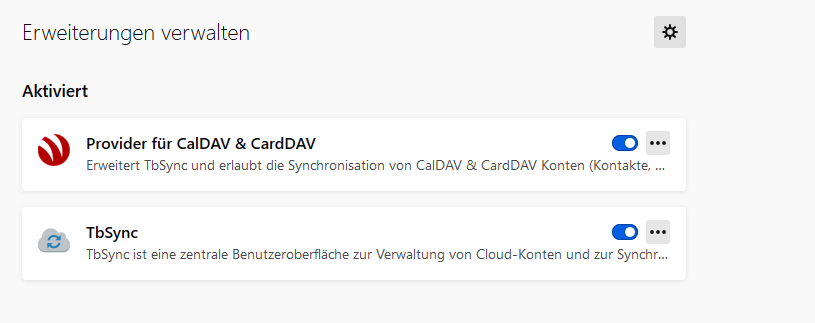

    Nochmals zum Ablauf. Ich habe nun Thunderbird im abgesicherten Modus gestartet.
    Ganz egal was ich mache, die Mails werden immer als gelesen angezeigt. D.h. ich erkenne nicht, welche Mails sind neu und welche alt.
    Ich habe auch nicht das obige Add on installiert.
    Bei mir sind nur:
    Provider für calDAV&CardDAV und
    TBSync
    installiert.

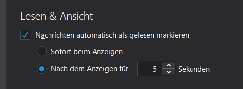

  • tidl
    41
    12. Sep. 2011
    • 3. November 2020 um 13:24

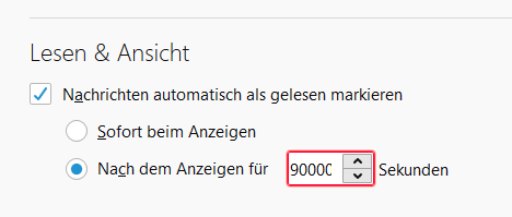

    Ich habe jetzt folgendes probiert in den Einstellungen
    Hiermit scheint es zu funktionieren. Aber das kann es ja nicht sein
