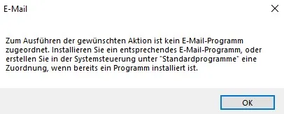

    auch ich habe Probleme nach einem Update auf Version 91. Es kommt nach dem Update von 78.13 auf 91.0 beim 2. Start die Fehlermeldung, keine Email-Programm zugeordnet. (S. Scrrenshot)
    Danach startet das Programm aber normal. Mit einer frischen Installation und einem Email-Account als Test funktioniert die Version 91problemlos. Ich vermute daher ein Fehler beim Umwandeln des Profiles. Nach einem Downgrade auf Verdion 78.13 mit einem Backup-Profil ist der Fehler auf demselben PC wieder verschwunden. Windows 10 Version 21H, Imap und Pop Konten, GMX, Web, freenet, Kaspersky Internet Security 2021
    Für Vorschläge oder Hilfe wäre ich dankbar!

    Hallo Setternixe,
    m.E. musst du im Betriebssystem, also Windows, den Standardmailclient einstellen: Windows-Einstellungen -> Apps -> StandardApps.
    Falls dort bei 'E-Mail' schon der Thunderbird drinsteht, mal auf ein anderes Programm ändern und schließlich wieder zurück zu Thunderbird.
    Man kann ein entsprechendes Häkchen auch bei der Installation des Thunderbird setzen, zumindest bei manueller/benutzerdefinierter/angepasster Installation, aber je nach Konstellation ist Windows wohl etwas wählerisch, ob und wann und von wem es solch eine Einstellung ins System übernimmt :-/

    das habe ich bereits gemacht. Leider ohne Erfolg. Wenn ich Thuderbirds mit einem neuen Standard-Profil installiere, funktioniert alles ohne Probleme. Wenn ich dann auf das alte Profil wechseln will, kommt die Fehlermeldung. Dann kann es meines Erachtens nicht an der Einstellung in Windows liegen. Ich habe testweise sämtliche Dateien aus dem neuen Profil in das alte kopiert. Dann startet er ohne Fehler, hat aber nur noch das E-Mail-Konto, das ich mit dem neuen Profil testweise eingerichtet habe und alle anderen werden nicht angezeigt.

    Ich hatte Windows 10 21h1 neu aufgesetzt und dabei Thunderbird 91 neu installiert mit einem alten Profil auf einer anderen Partition. Es ist nur einmal installiert. Bei der Fehlersuche habe ich dann zum Test ein Profil am Standardort %appdata/Roaming% neu eingerichtet mit einer meiner email Adressen. Wenn ich nun Thunderbird 91 mit diesem neuen Testprofil starte, kommt keine Fehlermeldung, bei dem alten Profil kommt die Fehlermeldung. Daher vermute ich einen Fehler bei der Umwandlung des Profiles von Version 78.13 auf Version 91. Wenn ich zum Test auf demselben Rechner Version 91 deinstalliere und wieder 78.13 installiere, erscheint die Fehlermeldung auch nicht mehr beim alten Profil.
    Ich könnte natürlich einfach meine email Konten neu einrichten. Dann müsste ich aber mein Archiv, die gesendeten Nachrichten, das Adressbuch und die Ordnerstruktur wieder exportieren, was ich zur Zeit scheue.
