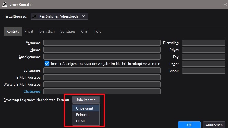

    Bei den Kontakten kannst du es einstellen.
    Hallo MSFreak - genau das hilft leider nicht...
    Feuerdrache scheint auf der richtigen Spur zu sein.
    Wenn es da keinen Workaround gibt, muss ich damit wohl leben.
