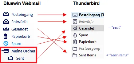

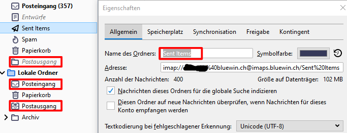

    Ich habe nun im im TB die Struktur im Bild unten und (neu) gesendete Mails landen im "Gesendet".
    Musste jedoch manuell alle älteren (vor 6.10.) gesendeten Mails aus "Sent Items" rüberkopieren.
    Gesendet->Sync->jetzt herunterladen hat das nicht gemacht.
    Ordner....................= imap-folder
    Wenn ich nun versuche, "Sent Items" zu löschen, heisst es:
    1) Doch eher unwahrscheinlich, dass Bluewin die Foldernamen geändert hat, aber ich werde da mal nachforschen.
    2) Wo finde ich denn die eigentliche/wahre Directory/Folderstruktur des IMAP-Servers und wie bringe ich die dem TB bei?
    3) Tönt jetzt doof, aber ich habe etwa in dem Zeitraum mehrmals die PC-Sprache gewechselt: Deutsch (Schweiz) <-> English (US). Könnte das evtl. damit zusammenhängen? Ist ja doch komisch, dass der alte Folder "Sent Items" heisst und der neue "Gesendet". Wenn das so wäre, dürfte der Fehler z.B. in den USA nicht auftreten - die wechseln ja kaum die Sprache ;-)
    TB V91.13.0 | Win10Pro x64 | Swisscom/Bluewin IMAP | MS Defender AV+FW | Ubiquiti UniFi AP AC Pro

    Also, zu dem Thema kann man viel sagen: Grundsätzlich kann man den "Sent"-Ordner in TB in den Account settings festlegen. Wenn der Ordner einen Standard-Namen hat, wird er von TB lokalisiert. Standard-Namen sind:
    Trash, Deleted, Draft, Drafts, Sent, Outbox, Inbox, Archives, Templates, Junk, Unsent Messages:
    nsMsgDBFolder.cpp - mozsearch
    Alle Ordner, die einen anderen Namen haben, werden nicht "eingedeutscht". Offenbar hat Dein Anbieter unter de Haube sowohl einen "Sent" also auch "Sent Items" Ordner. Wenn der "Sent"-Ordner als Ordner für gesendete Nachrichten festgelegt ist, wird er als "Gesendet" angezeigt.
    Der Fehler-Meldung entnehme ich, dass der "Sent Items" Ordner bei Deinem Anbieter eine spezielle Rolle spielt. Du könntest versuchen, ihn als "Sent"-Ordner festzulegen, er würde dann aber nicht als "Gesendet" angezeigt.
    Ich würde mal beim Anbieter nachfragen, was es mit "Sent Items" auf sich hat. Der Name ist kein Standard-Name und ist soweit ich weiß auch unüblich. Ich wäre ebenfalls versucht, den Ordner einfach zu löschen.

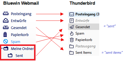

    Jedenfalls habe ich mal die Ordnerstruktur meines Bluewin-Accounts im Webmail (seit Laaangem nicht mehr angeschaut) mit TB verglichen. Das sieht jetzt so aus (die Pfeile sind natürlich von mir):
    Die Struktur "Meine Ordner"->"Sent" ist neu, war noch nie da.
    Faktisch habe ich also alle meine gesendeten Mails dort hinein verschoben, weil TB das ja jetzt so macht.
    Eigentlich entspricht der "Gesendet"-Ordner von Bluewin aber offenbar dem "Sent Items" Folder, wo ja auch meine bislang gesendeten Mails landeten - und den ich deshalb auch nicht löschen kann.
    Was nun aber TB bewog, dies zu ändern und damit den Hänger beim Senden zu verursachen, ist mir immer noch schleierhaft...

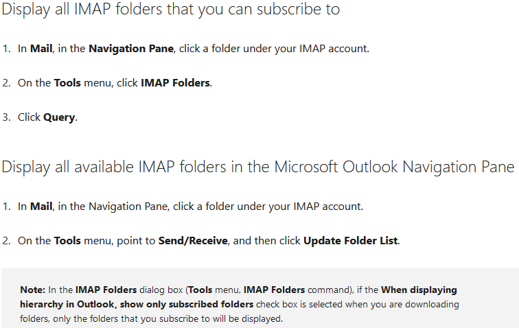

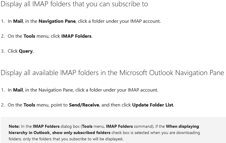

    Also irgendwie lässt sich die IMAP-Folder-Struktur ja offenbar schon abfragen - sorry, lässt mir keine Ruhe...
    Wenn MS das kann, können das alle anderen auch!
